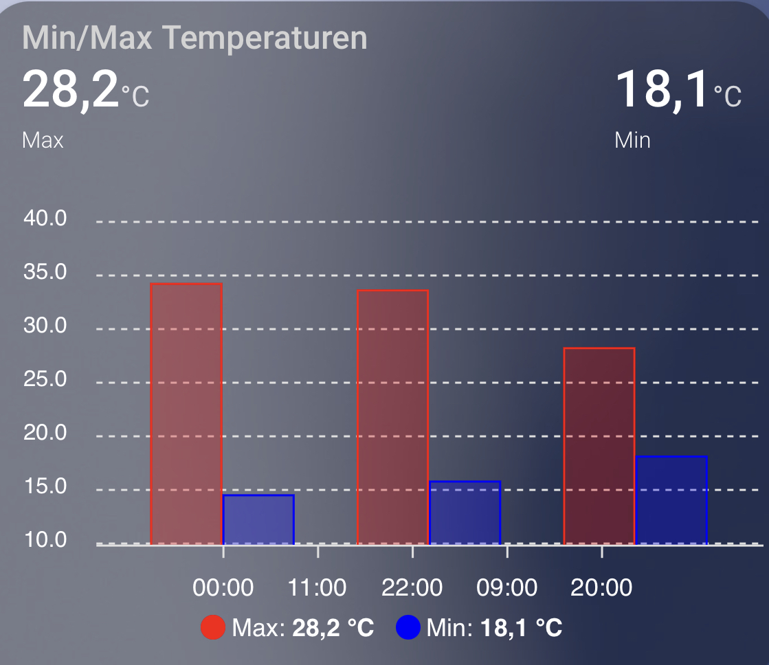

Wenn es nur um die Visualisierungen der Min Max Temperaturen geht, kannst Du auch die ApexChart Card aus dem HACS nutzen.
Hier mal ein Bsp. Für die letzen 3 Tage. Wie weit Du in die Vergangenheit gehen kannst, hängt von deiner history ab. Bei mir sind es 3 Tage.
