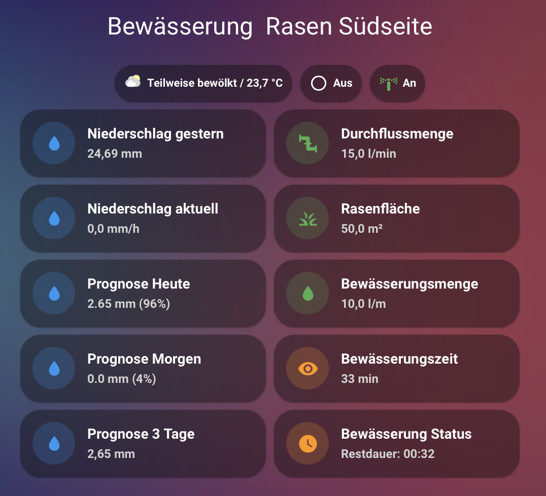

Verfasst: Mo 22. Aug 2022, 00:13
Hier mal mein erster Entwurf für das Bewässerung Kontrollzentrum. 😀
Blaue Icons -> Niederschlag, Vergangenheit / Prognose und Aktuell
Wird als Bedingung für die Ausführung der Bewässerung verwendet.
Grüne Icons -> Benutzer Eingaben
Orange Icons: Errechnete Werte für die Bewässerungszeit und die Restdauer der aktuell laufenden Bewässerung.
Kontrollzentrum Bewässerung.jpg (59.61 KiB) 74503 mal betrachtet
Falls Interesse besteht, kann bei Gelegenheit die Logik, bzw. die Skripte und Automatisierungen vorstellen.

Verfasst: Mo 22. Aug 2022, 21:06
von Andreas
Osorkon hat geschrieben: ↑Mo 22. Aug 2022, 00:13
Das sieht ja schon mal toll aus! 👍
Na dann mal her damit😀

Re: Rasenbewässerung
Verfasst: So 28. Aug 2022, 18:58
Ich mache jetzt mal keine Wissenschaft draus, muss auch sagen, dass ich mir ausschließlich das erste Video von @Tristan im Galopp angeschaut habe.
Als Sensoren für den Forecast verwende ich hier mal OpenWeatherMap also weather.openweathermap

Für das Dashboard kommen die Mushroom Custom Karten zum Einsatz.
Mushroom - Bewässerung.jpg (123.46 KiB) 74441 mal betrachtet
Das erste Symbol rechts vom Wetter, gibt den Status des von binary_sensor.bewasserung_notwendig wieder
Das zweite Symbol rechts vom Wetter, den Status der Bewässerung, also An oder Aus.
Mit einem Doppel-Klick auf Bewässerung Status, könnt Ihr die laufende Bewässerung stoppen.
Mit einem Doppel-Klick auf Bewässerungszeit, manuell die Bewässerung starten. Dazu wird noch folgendes Script benötigt.
