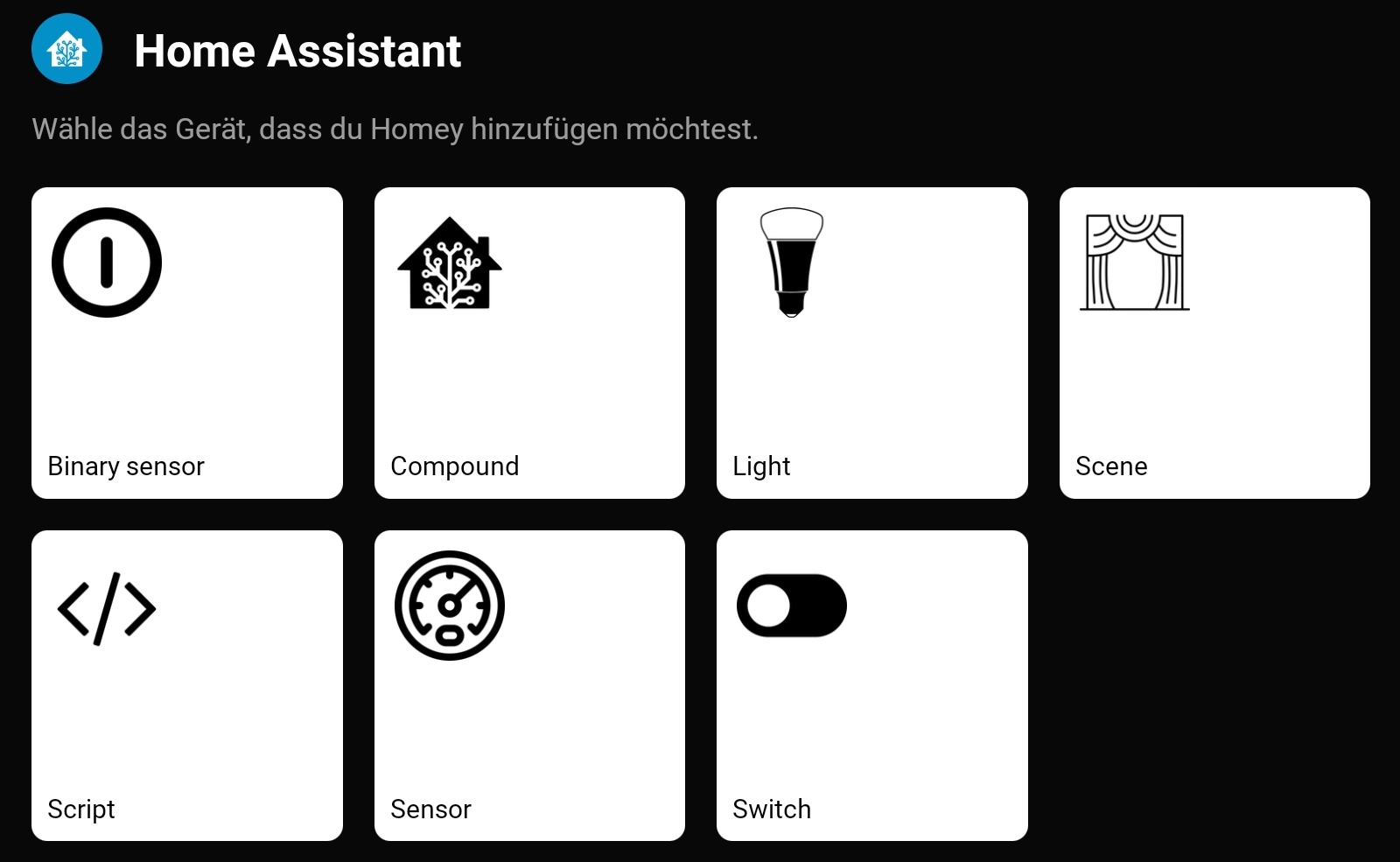

Er hat einen Panasonic Fernseher, der in HA eingebundenen ist, weil Homey das einfach nicht kann. In Homey gibt es eine App, die HA Geräte importieren kann. Leider sind die Funktionen des Panasonic beim Import nicht aufgeführt.
Jetzt die eigentliche Frage: Gibt es in HA eine Möglichkeit die Funktionen als Switches zu definieren, dass er die Schalter importieren kann ?
Diese Möglichkeiten bietet Homey zum Import.
Meine Überlegung war mit dem Helfer Switches zu erstellen und per Automatisierung mit der jeweiligen Panasonic Funktion zu verbinden. Das ist aber ne Menge Arbeit.
Hat jemand eine Idee für eine einfachere Lösung ?
Dazu noch eine persönliche Frage. Was in Gottes Namen ist eigentlich ein Compound in HA ?

Welche Entitäten stellt der Fernseher denn in HA zur Verfügung?
Wenn sich dieser in HA ein und ausschalten lässt und einen Status wiedergibt, kannst Du einen Template Switch verwenden.
Compound = Verbund
Ein Geräte mit mehreren Entitäten.
Wenn Du es genau wissen willst, musst Du den Entwickler der HA Homey App fragen.
