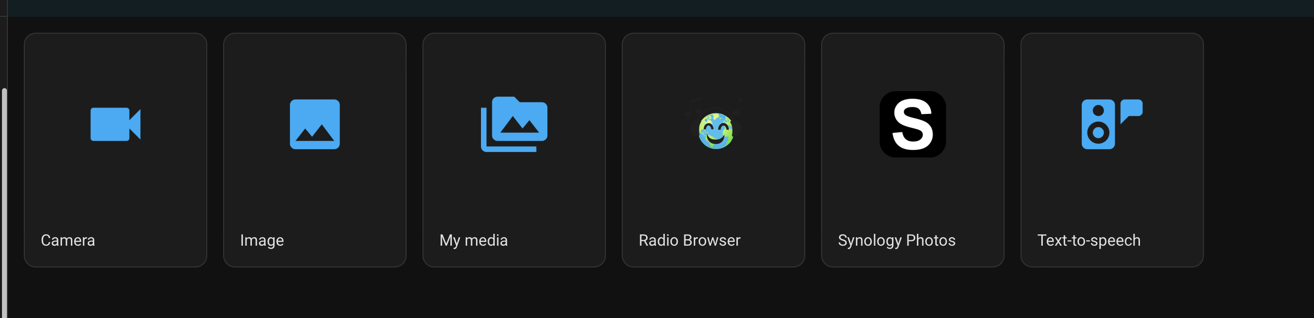

Um auf die Inhalte von My Media zugreifen zu können.
Bildschirmfoto 2024-03-24 um 15.43.01.png (99.28 KiB) 9130 mal betrachtet
Lautet der Pfad /media/...
Liegt darin der Ordner haustuer und darin wieder rum die Datei snapshot2.jpg
sieht der Pfad dann so aus:
