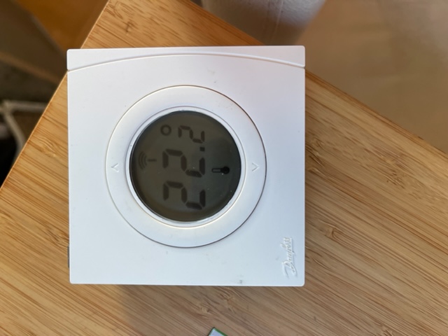

ich hab dies schon mal im alten deutschen Forum gefragt doch leider ist dieses ja nicht mehr Online.
Wie kann ich denn dieses Thermostat mit folgenden koppeln so das das Wandthermostat der Master ist und die Heizungsthermostate die Slave?

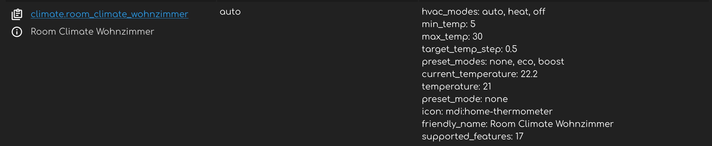

Verfasst: Do 10. Mär 2022, 17:47
von Hoddl
meinst du das??
sensor.raumthermostat_wohnzimmer_temperature

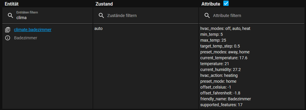

Verfasst: Do 10. Mär 2022, 18:08
von Chriz
unter entwicklerwerkzeuge kannst du dir dein thermostat raussuchen und dir anzeigen lassen was es an attributen unterstützt.
wenn du die Entwicklerwerkzeuge öffnest bist du gleich im Reiter "zusände"
einfach unter entität filter climate eintragen und das passende thermostat raussuchen, und schauen welche attribute er besitzt.

Verfasst: Do 10. Mär 2022, 18:19
von Hoddl
ja wird unterstützt... so wie bei dir...

Ich bin zwar noch harter anfänger aber ich vermute mal der fehler liegt hier:
temperature: '{{ states.climate.room_climate_wohnzimmer_heating.attributes.temperature }}' nimm mal das _heating weg und schau was er dann sagt

Verfasst: Do 10. Mär 2022, 19:00
von Hoddl
da kommt jetzt folgendes:
Executed: 10. März 2022, 18:58:19
Result:
params:
domain: climate
service: set_temperature
service_data:
temperature: 27.5
- climate.heizungsventil_kuche_2
running_script: false
limit: 10
