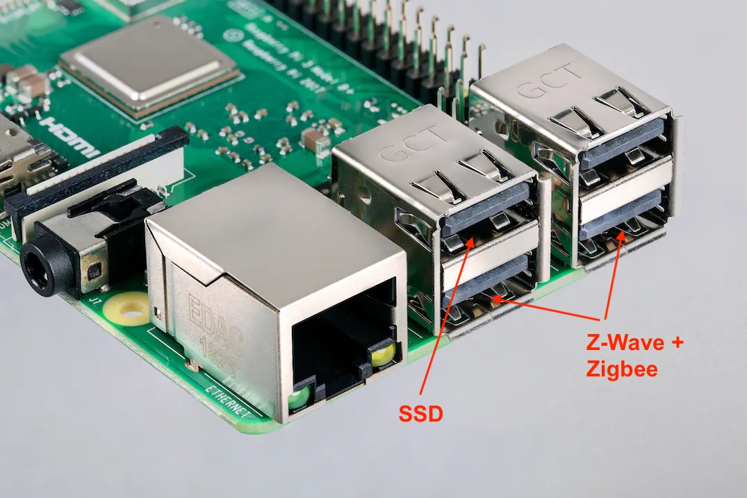

Gibt es eine Empfehlung an welchem USB-Port der USB-Stick/die SDD angeschlossen sein sollte?
Im Moment sind die USB-Ports wie folgt belegt:
Oder gibt es sonst noch was zu beachten?

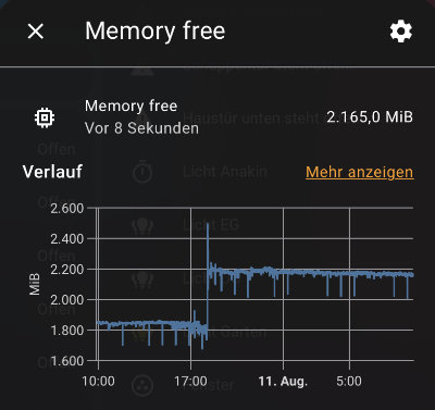

4GB reichen für HA OS üppig aus. Mein aktuelles produktiv System läuft auch auf einem Pi4 4GB

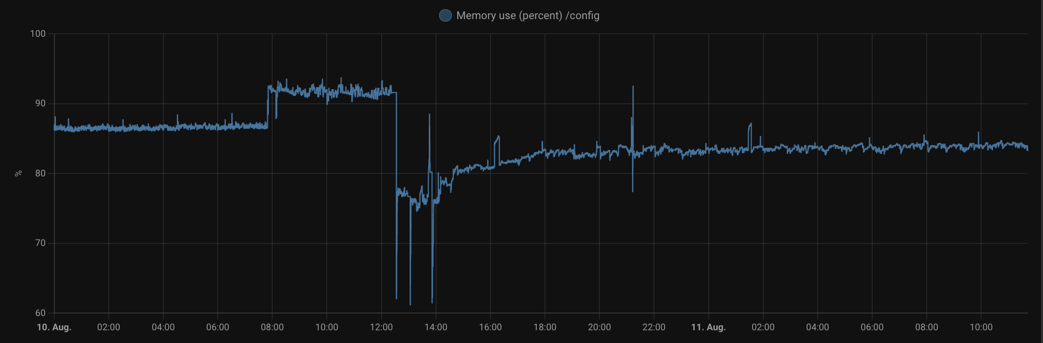

Sieht bei mir etwas anders aus (Achtung: Benutzter Arbeitsspeicher in %!)
Der 3 B+ hat allerdings ja auch nur 1 GB RAM.
