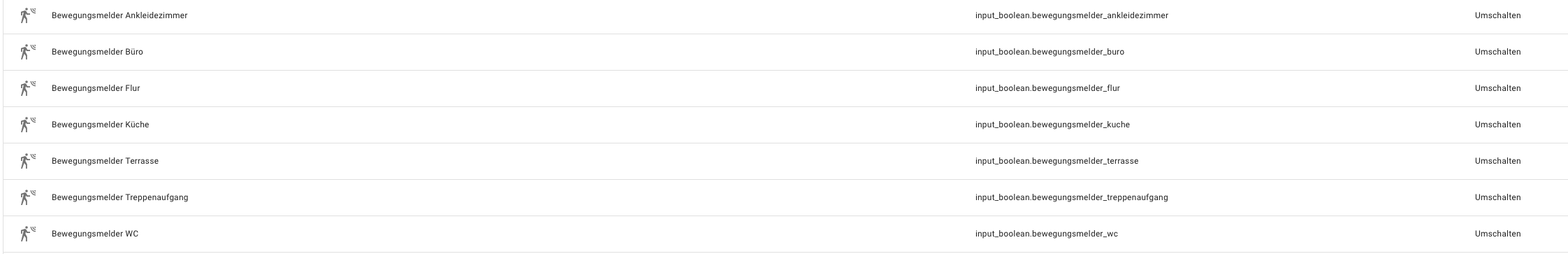

Na klar, ist ein einfacher Umschalter
LG
Moss
Bildschirmfoto 2022-08-13 um 17.19.19.png (58.88 KiB) 665 mal betrachtet
