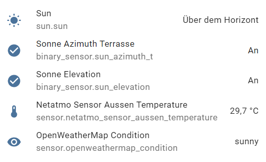

Die Sensoren funktionieren und geben die Werte korrekt aus:
Nur die Automatisierung wurde nicht ausgelöst.

Das Problem wird gegessen sein, dass zum Zeitpunkt binary_sensor.sun_azimuth_t schaltet zu on, die Bedingung Temperatur > 25°C nicht erfüllt war.
Du solltest einen 2ten Auslöser hinzufügen, Wenn Temperatur steigt über 24°C. Und als zusätzliche Bedingung binary_sensor.sun_azimuth_t = on
Jetzt hast Du 2 Auslöser.
  • binary_sensor.sun_azimuth_t schaltet zu on und Temp bereits über 24°C und es ist sonnig und binary_sensor.sun_elevation = on -> Rollläden fahren herunter
  • Temperatur Steigt über 24°C und binary_sensor.sun_azimuth_t = on und es ist sonnig und binary_sensor.sun_elevation = on -> Rollläden fahren herunter.
Mit der Bedingung es ist sonnig, verhinderst Du, dass wenn die Sonnen wieder raus kommt und es bereits über 24°C ist und der binary_sensor.sun_azimuth_t bereits on ist, dass die Rollläden herunter fahren.
D.h. Du brauchst einen 3ten Auslöser -> Wenn sensor.openweathermap_condition wechselt zu sonnig.
