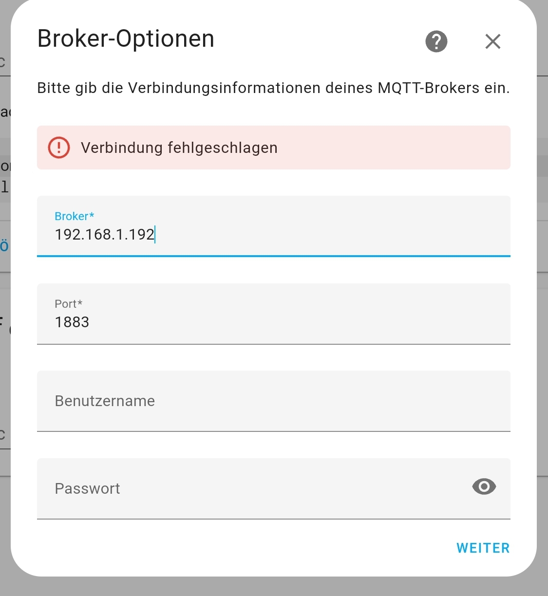

Bisher habe ich den Broker auf Homey laufen und alles funktioniert, sprich HA hat eine Verbindung zum Broker auf Homey. Um Speicherplatz auf Homey zu sparen, wollte ich es jetzt anders herum machen und den Broker als HA Add-on laufen lassen. Das HA Add on lässt sich installieren und startet auch. Eine Konfiguration von Passwörtern für den Broker habe ich mir geschenkt.
In Homey die IP des HA Brokers mit Port 1883 eingegeben, läuft und bekommt Verbindung .
Jetzt wollte ich MQTT in HA neu konfigurieren. Auch hier die IP und den Port eingegeben, aber MQTT weigert sich und bricht mit der Fehlermeldung "keine Verbindung", ab.
Hab alles schon mehrfach neu gestartet, aber ich bekomme von HA keine Verbindung.
Wenn ich zurück auf den Homey Broker gehe, funktioniert es sofort.
Was mache ich falsch ?

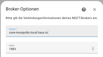

Bei mir sieht die Konfirguration für den MQTT als Addon so aus:
Bildschirmfoto 2022-08-29 um 12.23.31.png (17.38 KiB) 2560 mal betrachtet
Bei mir ist auch ein Benutzer und ein Passwort eingetragen. Woher das allerdings kommt weiß ich nicht. Eingetragen habe ich das nirgendwo und wenn dann ist es schon zu lange her.
PS: Ja, ich habe gequolscht.

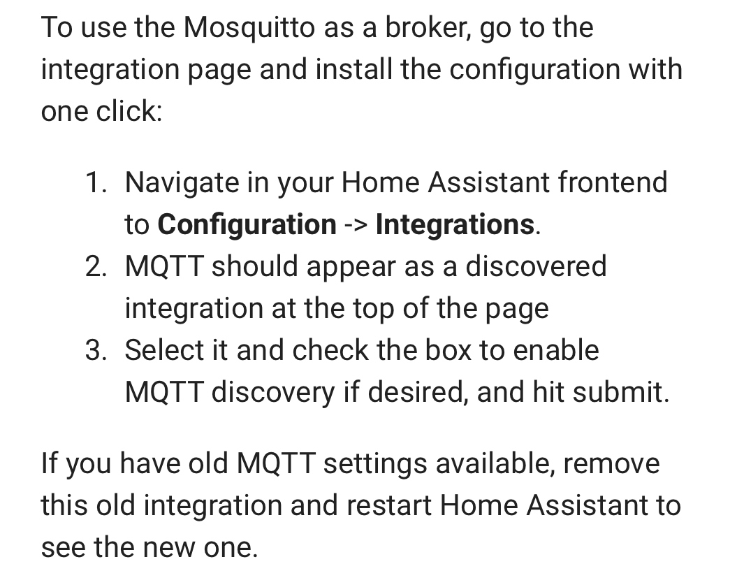

Meine Konfiguration der MQTT Integration läuft auch über die IP-Adresse und Port. Allerdings verwende ich Benutzer und Passwort zur Anmeldung, welche über das Mosquitto broker Addon konfiguriert sind.
Deinstallieren mal die MQTT Integration, starte Home Assistant neu und füge die MQTT Integration neu hinzu.
Dabei sollte MQTT automatisch erkannt werden.
