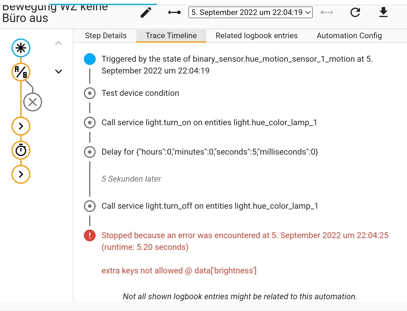

Re: Lichtautomatik - Zwei oder mehrstufig herunter dimmen
Ich habe es mal mit dieser versucht.
alias: Bewegung WZ keine Büro aus
  - type: no_motion
    platform: device
    device_id: 4d227953770040613c67bad518b4bc63
    entity_id: binary_sensor.hue_motion_sensor_1_motion
    domain: binary_sensor
      seconds: 5
  - condition: device
    type: is_off
    device_id: f4b6d477aff908ae96421e4d523e0850
    entity_id: switch.steckdosebose
    domain: switch
  - service: light.turn_on
      brightness_pct: 50
      kelvin: 3100
      entity_id: light.hue_color_lamp_1
      seconds: 5
  - service: light.turn_off
      transition: 30
      brightness: 0
        - light.hue_color_lamp_1
Bricht aber ab. Wo liegt mein Gedankenfehler?
Bin jetzt nur schnell drüber geflogen.
      transition: 30
      brightness: 0
Der Service light.turn_off kennt brightness nicht!!
Es muss lauten:
      transition: 30
Lag an meinem Unverständnis. Zum Ausschalten den Dienst light.turned_on zu nutzen.
So hier funktioniert es.
