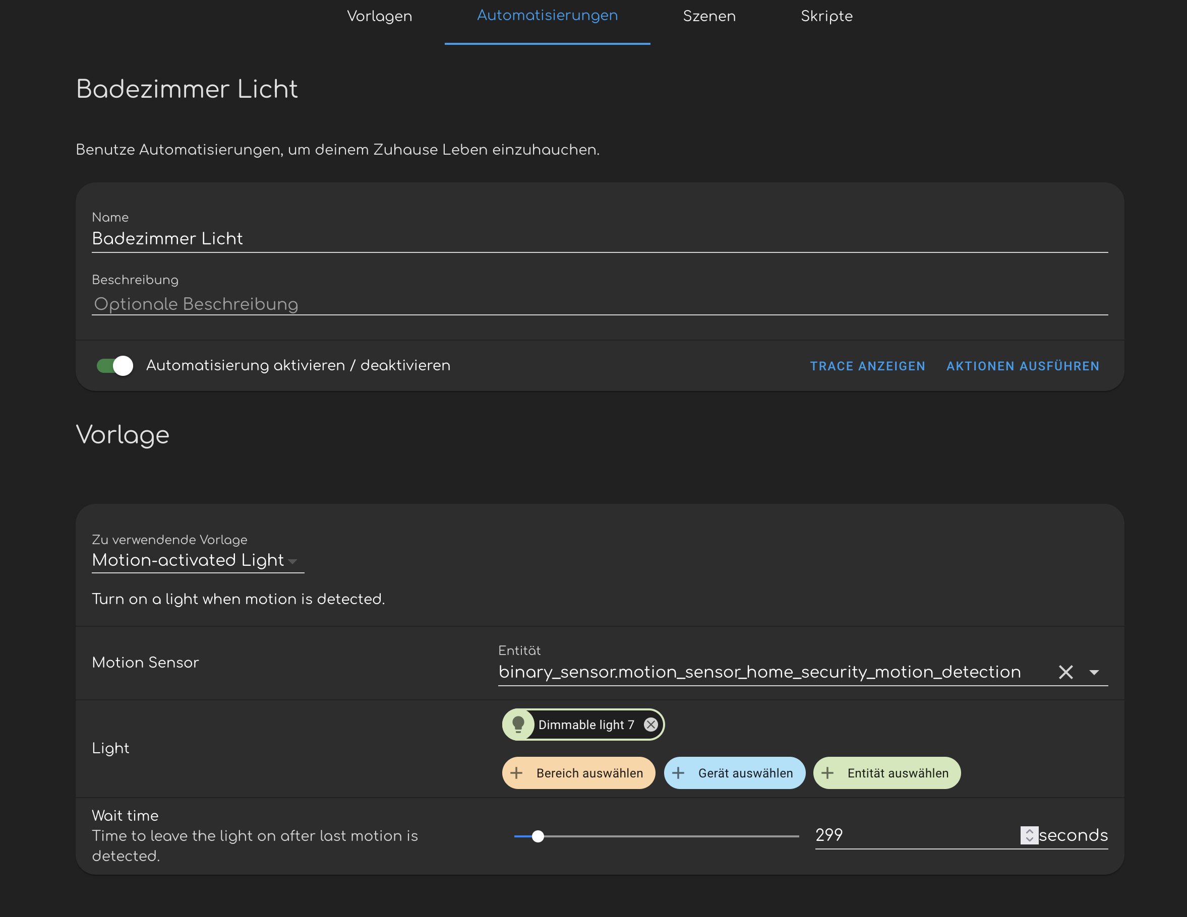

habe eine Automation mit dem Motion Sensor erstellt das bei bewegung das Badlicht angeschaltet wird - dies funktioniert auch
Doch wie kann ich dies in Abhängigkeit der helligkeit steuern? Der Motion Sensor hat ja die möglich die Lux zu messen...
so sieht es gerade aus:
Greenshot 2021-09-29 22.43.24.jpg (210.65 KiB) 1779 mal betrachtet

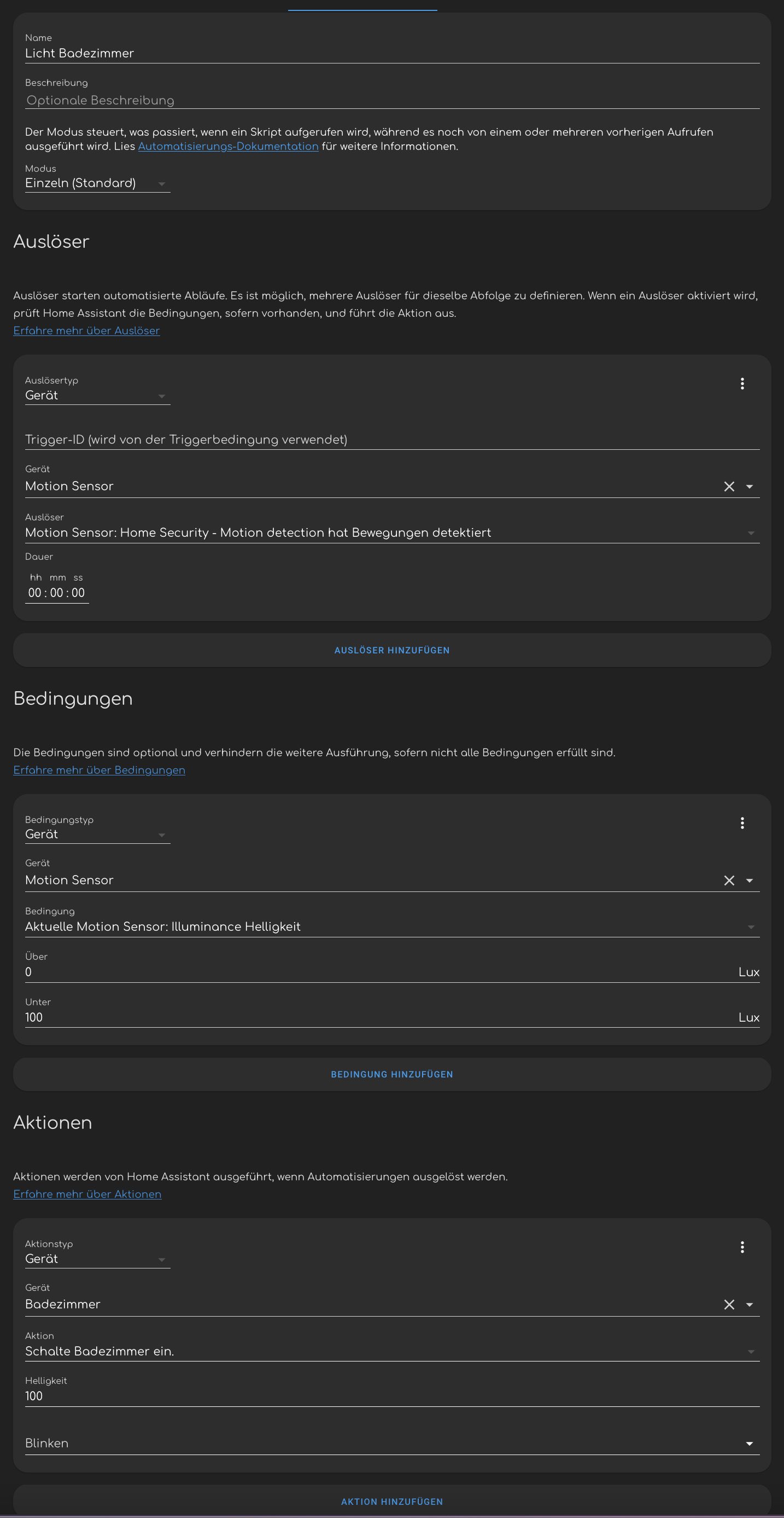

hab mal selbst versucht was zusammen zu bekommen...
beim auslösertyp die zeit ist das die zeit für die Dauer der Bewegung oder die Dauer wie lange das licht an bleiben soll?
beim speichern kommt folgende fehlermeldung:
Message malformed: extra keys not allowed @ data['value']
Hier mal ein screenshot
Greenshot 2021-09-30 20.25.06.jpg (244.21 KiB) 1769 mal betrachtet
Re: Motion Sensor-Badezimmerlicht AN aber nur bei dunkelheit
Verfasst: Fr 1. Okt 2021, 19:24
Kann auf den ersten und zweiten Blick keinen Fehler entdecken?!
Die Fehlermeldung deutet auf ein Problem irgendwo im Bedingung Teil.
Wobei eine Automation nach Deinem Schema bei mir kein Fehler aufwirft?!
Ich persönlich arbeite überhaupt nicht mit den Geräten in Automationen und Co.
Verwende also ausschließlich die Entity ids und Dienste.
Das von Mir verlinkte Blueprint auch schon versucht?
Verfasst: Sa 2. Okt 2021, 15:44
von Hoddl
ich glaube die Automation hat sich mit der ersten gebissen... hab sie mal ausgemacht und siehe da ich konnte sie abspeichern...
leider funktioniert sie nicht.... werde jetzt mal Dein Blueprint versuchen
