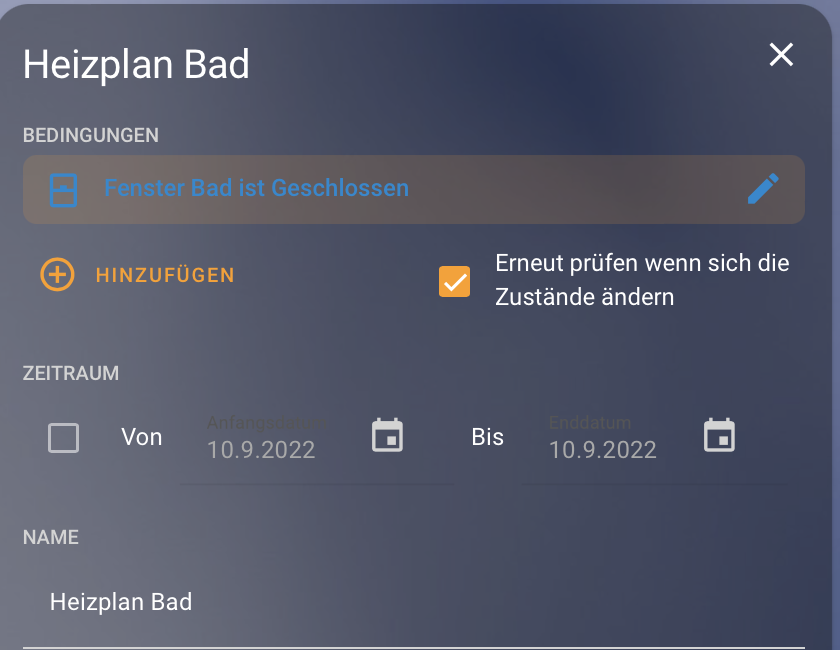

Beim Erstellen der Heizpläne über die Scheduler Karte wäre noch wichtig zu erwähnen, das ihr als Entität sowohl das Heizungsthermostat wie auch den Fenster Sensor hinzufügt. Wichtig, da wir das Fenster als Bedingungen verwenden möchten, sprich der Plan soll nur dann die vorgegebene Soll- Temperatur setzen, wenn das Fenster geschlossen ist. Ebenfalls müsst ihr "Erneut prüfen wenn sich die Zustände ändern" anwählen.
Die Bedingung sorgt dafür, dass wenn das Fenster offen steht und ihr aus welchen Grund auch immer den Heizplan einschaltet, die Soll Temperatur nicht eingestellt wird. Das geschieht erst wenn das Fenster geschlossen wird.
Wichtig auch, das Ihr hier an dieser Stelle den Namen Heizplan {{raum)), also Heizplan Bad vergibt und nicht die Entität des switches ändert.
type: custom:scheduler-card
include:
  - climate.heizung_bad
  - binary_sensor.fenster_bad
title: Heizplan Bad
discover_existing: false

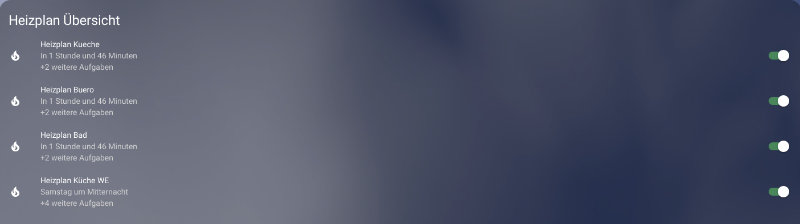

TOM hat geschrieben: ↑Di 4. Okt 2022, 19:44
Ich sehe die eingestellten Heizzeiten nicht wirklich auf einen Blick,
Diese Ansicht noch nicht entdeckt?
Heizplan Übersicht.jpg (19.93 KiB) 13065 mal betrachtet

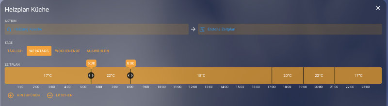

Die Bedienung/Einstellung ist auch nicht wirklich optimal,
da in geringer Zeit durch die Breite doch sehr fummelig.
Kommt auf die Konfiguration der Karte. geht auch über die gesamte Bildschirmbreite.

Osorkon hat geschrieben: ↑Di 4. Okt 2022, 22:18
Ok du hast Recht, wenn ich am Mac eine extra Ansicht mache, geht das schon
mit der Zeitleiste. Am iPhone ist es doch eher ein Geduldspiel.
Aber mit der breiten Mac Ansicht kann ich leben
Die andere Ansicht habe ich schon auch. Für den Betrieb ist das ganz nett.
Aber ich denke eher an die Konfiguration der Zeiten. Hier fehlt mir eben
eine Übersicht mit den genauen Zeit in Textform.
