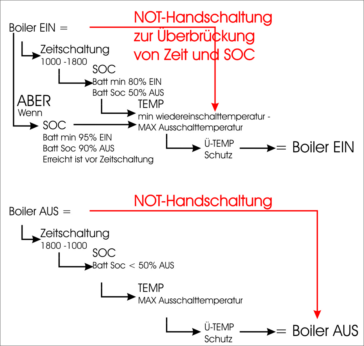

Ich hänge mal den einfachen Schaltweg den ich mir vorstelle an und könnte ihr mir da vielleicht sagen und eventuell auch unter die arme greifen dies zu Realisieren. Einfach deshalb weil ich gerne den 2 PM mit verschiedenen Lasten belegen möchte um wenn der Inverter er hat nur 5kw nicht ins overload zu fahren wenn mittags gekocht oder anderer Strom verbraucht wird. Aber das ist dann im Anschluss erst mal die "einfache" Kiste:) Shelly ein aus fertig ^^
Sollte es zu viel Text sein bitte ich um Entschuldigung ich wollte die angaben so genau wie möglich ausführen. Wenn ein neuer beitrag hierzu gewünscht wird Komme ich den gerne nach oder einer der netten admins könnte ihn aufdröseln wenn nötig :) danke im voraus und euch smarthomies alles gute und hoffentlich bis bald
