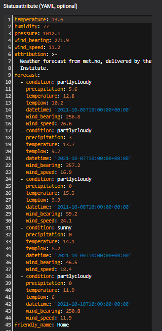

Je nach dem wie Dein Wetter Sensor aufgebaut ist. Hier ein BSP. für die Integration "Meteorologisk institutt (Met.no)"
Min Temperatur für Morgen
{{ state_attr('weather.trautes_heim', 'forecast')[0]['templow'] }}
oder Min Temperatur für Übermorgen
{{ state_attr('weather.trautes_heim', 'forecast')[1]['templow'] }}
Re: Wettervorhersage
Danke. Passt :)
