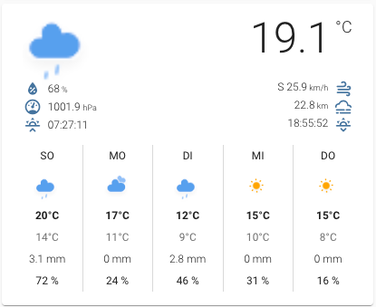

Ich bin mit der HACS Integration vom Deutschen Wetterdienst sehr zufrieden. Das paßt hier auch eigentlich immer sehr gut.
Dazu noch die Weather Card aus HACS und das ergibt dann dieses Bild:
Bildschirmfoto 2021-10-03 um 17.44.56.png (29.71 KiB) 2493 mal betrachtet

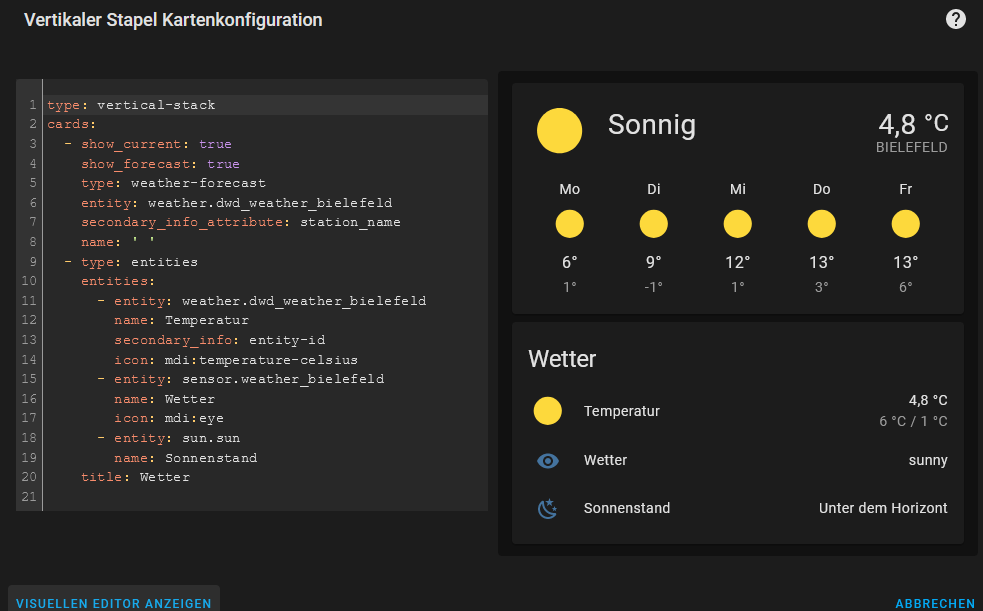

Ich hänge mich mal hier dran anstatt neues Thema zu eröffnen.
Benutze DWD und wollt mir unter die Vorhersage einfach noch mal
Temp.
aktuelles Wetter
und sonnenstand anzeigen lassen.
Blöderweise wird das aktuelle wetter in english ausgegeben in der entitiy card, im weather forecast steht es auf deutsch.
Ne Idee wie man die ausgabe auf deutsch bekommt?
Anbei noch ein bildchen zum verdeutlichen was ich mein^^
