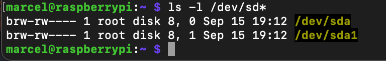

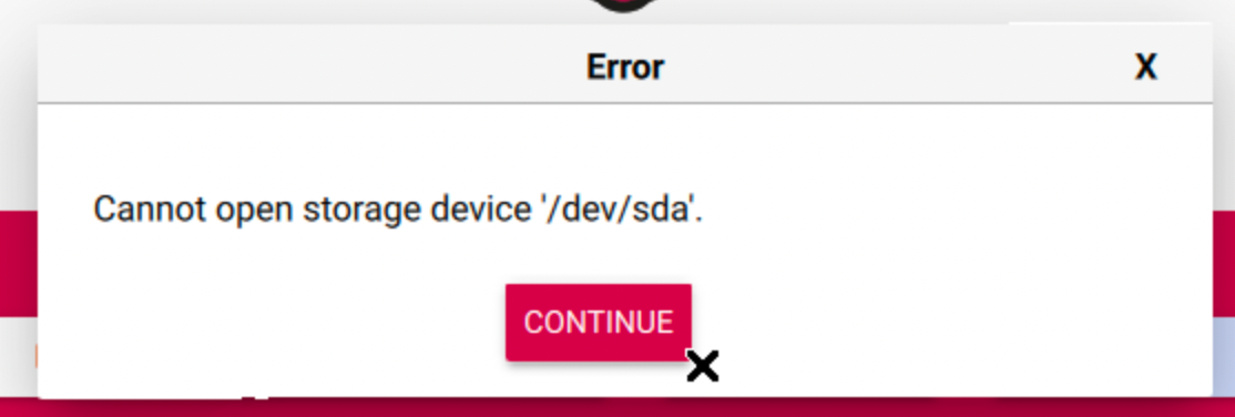

Dann wollte ich wie von @Osorkon beschrieben ("Unter Raspberry OS mit Hilfe Raspberry Imager Home Assistant OS auf die SSD flashen.") das HA Image auf die SSD flashen. Die SSD wurde gefunden und ich konnte sie auswählen. Dann kommt beim Schreiben aber die Fehlermeldung, dass auf dev/sda nicht zugegriffen werden kann.
Ich habe bereits eine sda1 Partition erstellt.
Oder kann ich das Unterteil mit SSD an meinen Mac anschließen und darüber flashen?

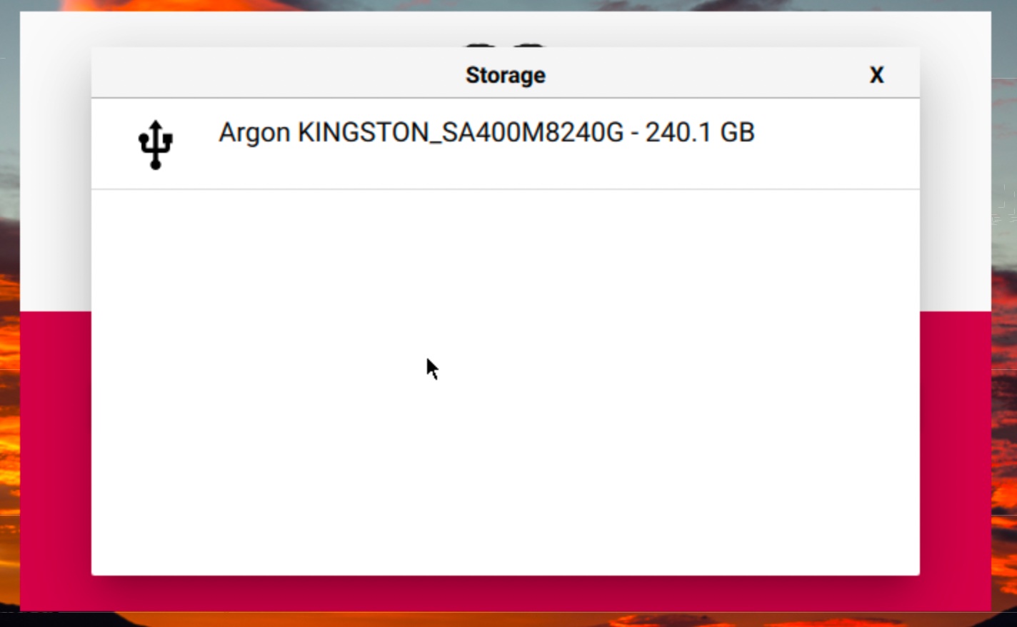

Hallo @darki die Fehlerrmeldung Cannot open storage device "/dev/sda'. erhälttst Du, weil der user mit dem Du angemeldet bist keinen root rechter besitzt.
Versuch mal mit im Terminal mit
sudo rpi-imager

Osorkon hat geschrieben: ↑Do 15. Sep 2022, 21:17
sudo rpi-imager
Geht ja nur über das Terminal auf dem Desktop (nutze meistens SSH aus der Ferne). Werde ich aber ggf. mal versuchen, wobei ja @carsten_h schon meinte, dass das auch via Mac geht - ist dann für mich problemloser.
