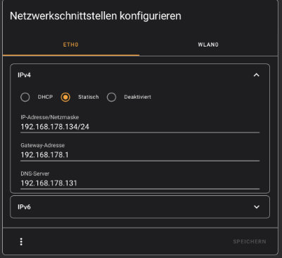

Du kannst aber auch eine statische IP direkt in Home Assistant hinterlegen. Dann musst Du aber dafür Sorgen, dass Dein DHCP diese nicht an andere Geräte vergibt.
Also einen IP-Adressen Bereich im Router für den DHCP Server definieren. Und dem PI eine statische IP-Adresse außerhalb des IP-Bereichs vergeben.
Einstellungen -> System -> Netzwerk
Neetzwerkschnittsteelle konfigurrieren.jpg (22.52 KiB) 8855 mal betrachtet
Re: RPI4 - USB Stick oder SSD
Verfasst: Do 15. Sep 2022, 08:38
darki hat geschrieben: ↑Di 13. Sep 2022, 22:01
Die IP Adresse legst Du ja im Router fest, nicht im HA selbst.
Eine Adresse, die man im Router festlegt ist aber keine statische IP-Adresse. Denn das Gerät holt sich die IP immer noch per DHCP vom Router. Wenn der Router weg ist, gibt es auch keine IP-Adresse für das Gerät.
Nur eine statische Adresse, die man im Gerät selber festlegt (wie das bei Home Assistant geht, hat @Osorkon ja geschrieben) ist auch eine statische Adresse.

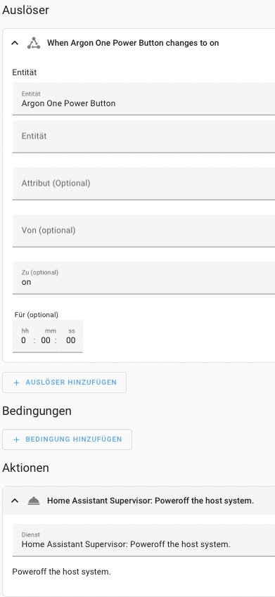

Man kann auch noch mehr machen.
Ich habe mir beispielsweise den Doppelklick auf den Powerbutton (einfacher oder langer Klick geht leider nicht) auf das herunterfahren von Home Assistant OS gesetzt, damit ich wenn ich am Pi bin ihn leicht komplett ausstellen kann.
Das ist ein simple Automatisierung:
Bildschirmfoto 2022-09-16 um 10.33.24.png (127.74 KiB) 8799 mal betrachtet
und ein binärer Sensor in der configuration.yaml:
binary_sensor:
  - platform: rpi_gpio
    pull_mode: DOWN
    ports:
      4: Argon One Power Button
Dazu muß noch "Pi GPIO": https://github.com/thecode/ha-rpi_gpio installiert werden, da das aus Home Assistant herausgeworfen wurde.
