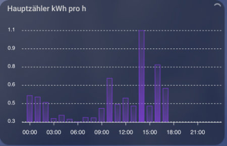

Das Energie Dashboard erfüllt nicht Deinen Anforderungen?
Ansonsten z.B. die ApexChart Karte verwenden.
Hier ein Bsp. für die Tagesansicht.
Haupzähler kWh.jpg (27.47 KiB) 4063 mal betrachtet

Re: Tägliche Regenmenge in einem Sensor ermitteln
Verfasst: Sa 1. Okt 2022, 21:58
von Friedi
Eigentlich will ich nix Graphisches. Ich will Zahlen :ugeek:
