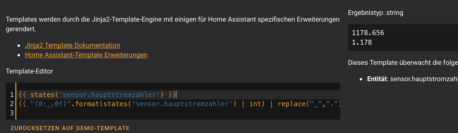

Kann mir bitte jemand auf die Sprünge helfen > wo liegt hier der Fehler, ich möchte eigentlich einen . anstatt , als Tausender-Trennzeichen erhalten?
value_template: "{{ '{0:._0f}'.format(states.sensor.mqttvzwirkein.state | int).replace('_', '.') }}"
Re: Tausender-Trennzeichen
Verfasst: Mo 3. Okt 2022, 18:13
Versuche es mal mit:
{{ "{0:_.0f}".format(states('sensor.mqttvzwirkein') | int) | replace("_",".") }}

Da ich die alte Platform Template nicht mehr verwende und auch nicht empfehlen würde zu verwenden, hier mal ein Template Sensor der Integration Template.
Inhalt aus der template.yaml
  - name: MQTT VZ Wirkein
    state: |
      {{ ("{0:_.0f}".format(states('sensor.mqttvzwirkein') | int) | replace("_",".") )| string  }} W
    unique_id: rounded_mqttvzwirkein
Auch musst du den Sensor Wert als String konvertieren und die Einheit "W" als Sensor Einheit am ende mitgeben.
Ansonsten wird der Sensor als Zahl interpretiert und der "." wieder zu einem ","
Dein Template hat auch einen Fehler, scheint so als ob Du diesen nicht zuvor im Template Editor getestet hast.
Dein Template lautet:
{{ "{0:._0f}".format(states('sensor.mqttvzwirkein') | int) | replace("_", ".") }}
Richtig wäre:
{{ "{0:_.0f}".format(states('sensor.mqttvzwirkein') | int) | replace("_", ".") }}
"{0:_.0f}"
anstatt
"{0:._0f}"

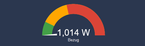

Hab ein interessantes Phänomen:
a) im Template-Editor wird der Wert korrekt mit Tausender-Trennzeichen als Punkt ausgegeben zB. 1.014
value_template: "{{ '{0:_.0f}'.format(states('sensor.mqttvzwirkbezug') | int) | replace('_', '.') }}"}"
b) In der Ansichtskarte Gauge erfolgt die Darstellung aber wieder mit Komma
Warum ist das so? Hätte im Gauge auch gerne den Punkt als Trennzeichen.
Verfasst: Do 8. Dez 2022, 23:29
Wenn Du sowohl den Punkt als auch das Komma weg lassen tust, also 1014.
Wird der Wert in der Gauge Ansichtskarte mit einem 1000er Trennzeichen, also einem Punkt dargestellt.
