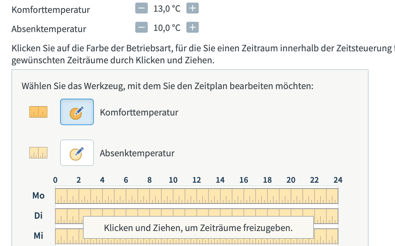

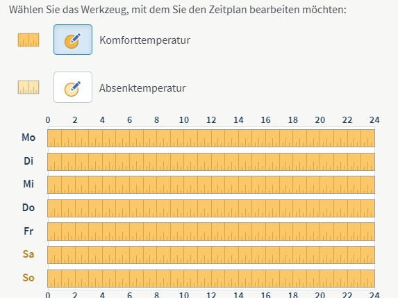

Wenn Du die Steuerung der Fritzbox komplett abschalten möchtest und auf die Voreinstellungen Komfort und Absenktemperatur verzichtest (so mache ich es), dann senke beide Temp.einstellungen soweit ab bis "Aus" erscheint. In dem Zeitplan wähle durchgehend eine Temp. aus - dann gibt es keine Schaltpunkte mehr seitens der Fritzbox.
