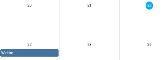

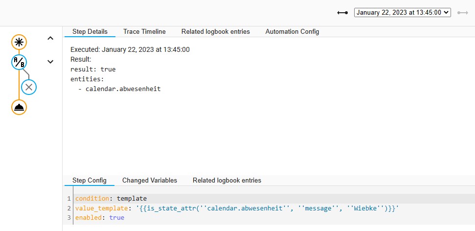

Re: Kalender
Beitrag von mondface »
ich benutze jetzt die lokale Kalender Integration von HA.
Leider klappt meine Automation so nicht.
Die Automation soll an nur an den Tagen mit "Wiebke" laufen, läuft aber immer auch, wenn ein Eintrag "Wiebke" in der Zukunft liegt....
alias: A Kalender
    at: "16:41:00"
  - condition: template
    value_template: "{{is_state_attr('calendar.abwesenheit', 'message', 'Wiebke')}}"

Re: Kalender
Hallo @mondface das Attribut 'message' gibt tatsächlich das nächste event an. Egal ob es heute oder erst in x Tagen ist.
Du musst als Bedingung zusätzlich prüfen ob das Event heute statt findet.
{{is_state_attr('calendar.abwesenheit', 'message', 'Wiebke') and (state_attr('calendar.abwesenheit', 'start_time') | as_datetime | as_local - today_at()).days == 0  }}
Vielleicht geht das auch eleganter / einfacher. Habe mich mit dem Kalender noch nicht wirklich intensiv befasst.

Re: Kalender
Moin @Osorkon ,
danke, hat geklappt!
