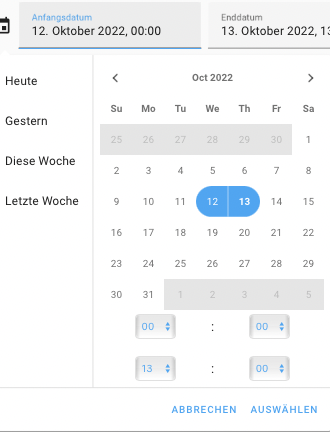

Die Kalenderauswahl in Home Assistant gefällt mir auch gar nicht, da sie immer mit dem Sonntag als ersten Tag der Woche beginnt:
Bildschirmfoto 2022-10-13 um 12.41.22.png (75.21 KiB) 7393 mal betrachtet
