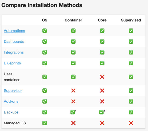

Wenn Du Home Assistant im Container laufen hast sind Addon's nicht verfügbar.
Siehe auch hier Compare Installation Methods
Home Assistant Compare Installation Methods.jpg (45.05 KiB) 2382 mal betrachtet
Der Screenshot stammt aus der sensor.yaml
In den Fall ist die Konfiguration auf mehrere Dateien aufgezeigt.
Siehe Splitting up the configuration
Am Bsp. der Sensor.yaml benötigst Du in der configuration,yaml folgende Zeile
sensor: !include sensor.yaml
Und im gleichen Verzeichnis wie die configuration.yaml muss Du eine neue Datei sensor.yaml erstellen.
Dort kommen kommen dann die von Dir genannten Sensoren rein.
Allerdings verstehe ich nicht, wie du Sensoren und Addon's in einem Atemzug nennen tust.
Ich glaube, da bringst Du was durcheinander.
