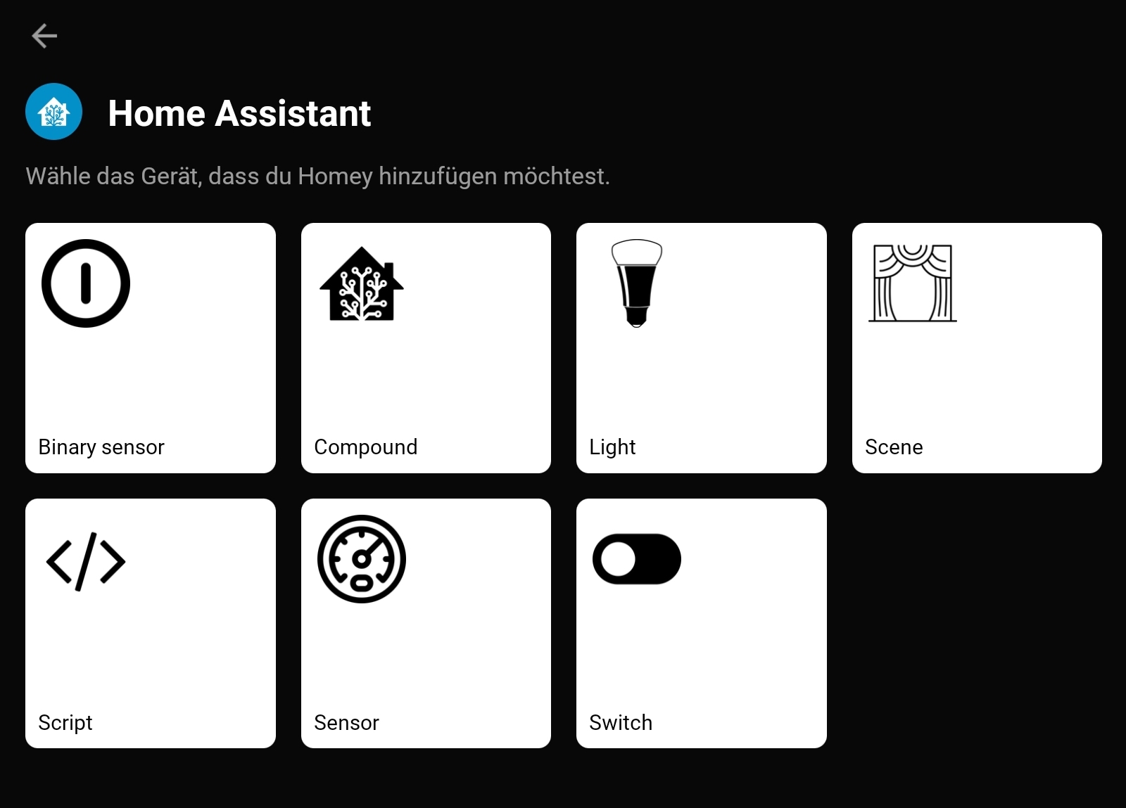

Dann oute ich mich mal auch als Homey Nutzer, der zwei Systeme laufen hat.
Es gibt bei Homey zwei Home Assistant Apps.
Die Erste findest du im normalen App Store. Sie kann aber lediglich Geräte importieren. Da HA Geräte aber mehrere Entientäten haben, fehlt dir die Hälfte.
Bitte geh in den Homey Community App-Store. Melde dich da an und installier die die Community Store App auf deinem Homey.
https://store.homey.community/
Wenn das erledigt ist, such die HA App und installier sie:
https://store.homey.community/app/io.home-assistant
Jetzt kannst du fast alle Entientäten aus HA importieren:
Das Ganze geht natürlich auch in die andere Richtung über MQTT.
