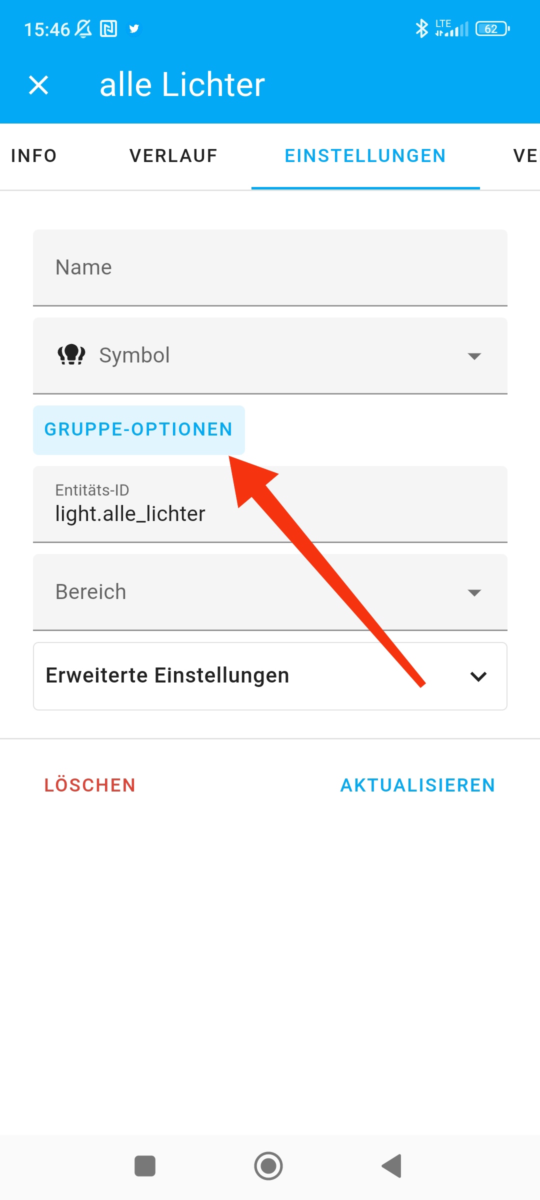

beriets erstellte Helfer im Nachgang ändern
Beitrag von Senoyches »
ich hab das Problem ich das ich das System permanent erweitere und gerade bei Leistungsmessung für einen Raum würde ich gerne im Nachgang für den Helfer der mir alle Leistungmesser die Wohnzimmer sitzen weiter hinzufügen, aber wenn ich den Helfer anklicke, komme ich immer nur in die Info, welche mir Anzeit welche Funktion dahinter steckt, als Entität sehe ich den Namen der Funktion, aber nicht welche Entitäten alles dort integriert sind, kann ich das irgendwo doch noch ändern. Wäre ja doof, wenn jedes Mal alle Werte verloren sind, nur weil man ein neues Geräte einfügt.

Re: beriets erstellte Helfer im Nachgang ändern
Hallo @Senoyches und Herzlich Willkommen bei den SmartHome for Dummies.😀
Wenn es sich um eine Gruppe handelt,
Auf Einstellungen gehen und auf GRUPPE-OPTIONEN klicken.

Hab ein Bild im Anhang hinzugefügt
