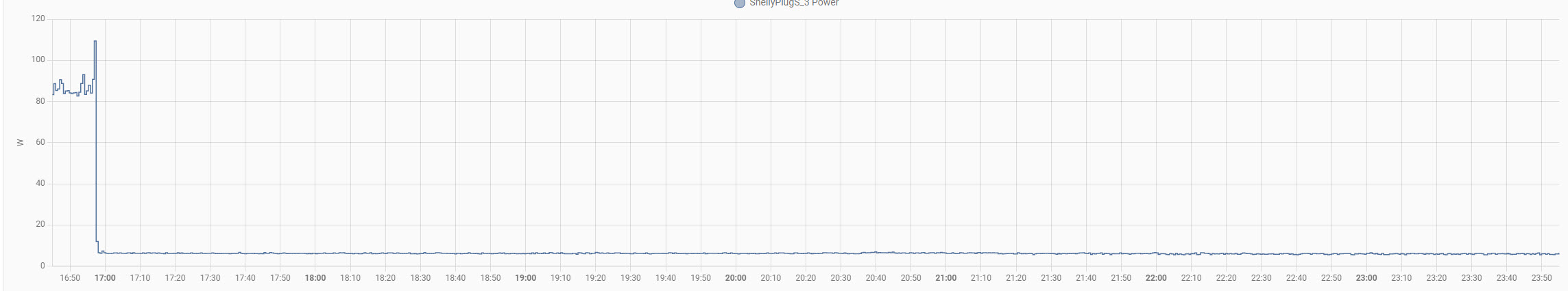

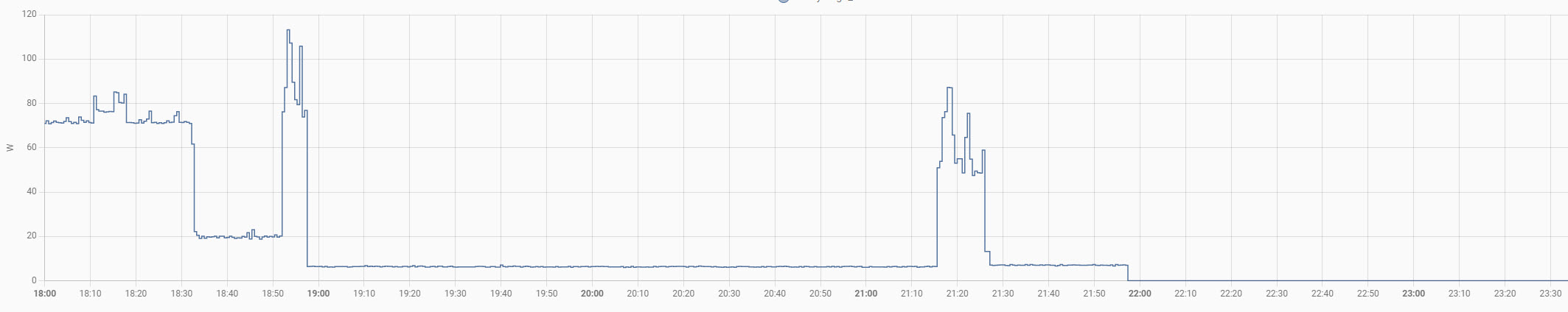

Ich habe die Condition geändert.
Klappt aber leider immer noch nur sporadisch - und zwar immer nur, wenn nach 21 Uhr kurz mehr Leistung (über 8 Watt)
gemessen wird.
Hat abgeschaltet:
Hat nicht abgeschaltet:
Ich vermute, dass, wenn vor 21 Uhr schon weniger als 8 Watt verbraucht werden, der entsprechende Trigger nicht mehr zieht - kann das sein?
Wie fange ich das am besten ab? Mit einem Helfer ginge ja oder gibt es eine "elegantere" Variante.
VG
Jens
Re: Steckdose bei Unterschreitung einer bestimmten Leistung abschalten
Verfasst: Fr 21. Okt 2022, 08:31
Snowrisk hat geschrieben: ↑Fr 21. Okt 2022, 08:23
Der Auslöser wird natürlich nur ausgelöst, wenn die 8W unterschritten werden und zwar genau dann und nicht zu anderen Zeiten.
Das kannst Du sicherlich im Trace wunderbar sehen.
Wenn Du diesen Fall auch abfangen willst, mußt Du die 21Uhr auch als Auslöser nehmen und in der Bedingung der Automatisierung auch noch die unter 8W eintragen.
Dann würde also die Automatisierung zusätzlich um 21Uhr ausgelöst und überprüft, ob die 8W unterschritten sind.
