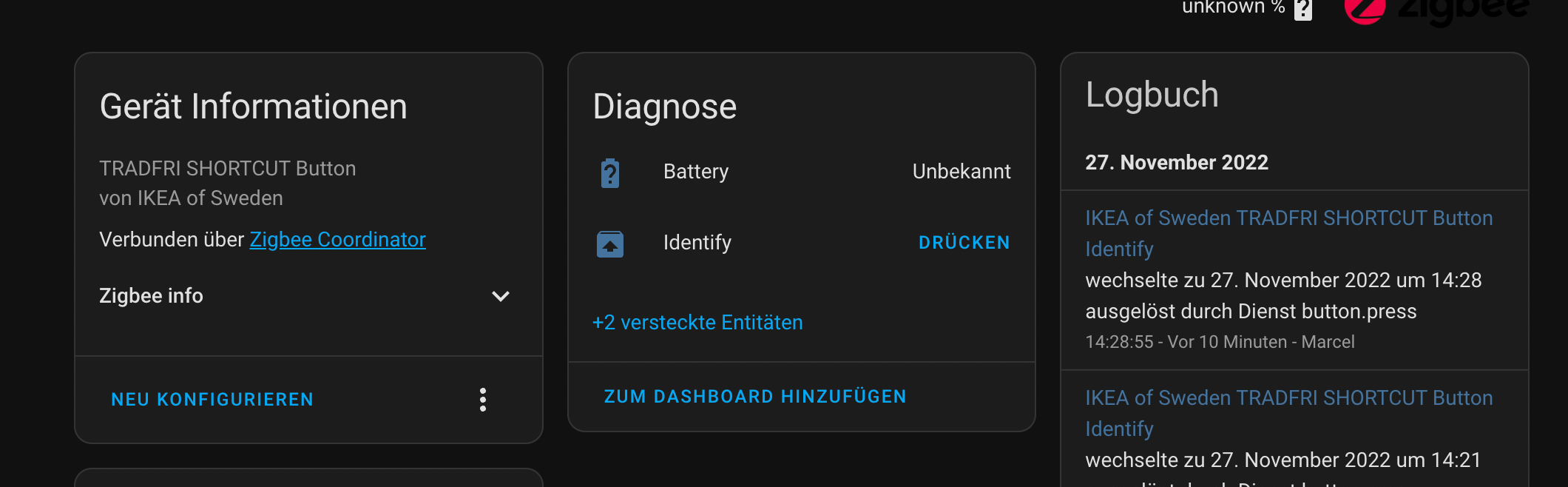

Ich habe mir jetzt die Tradfri Buttons gekauft, bekomme sie aber irgendwie nicht richtig eingebunden.
Das Einbinden selbst dauert länger als bei allen anderen Geräten bisher, danach erscheint das dann wie auf dem Screenshot. Ein Tastendruck scheint auch nicht im HA anzukommen (nix im Log), Batterie ist immer unbekannt.
Ein Mal hatte ich eine %-Anzeige bei der Batterie, aber es schien trotzdem nix anzukommen.
Hatte noch jemand die Probleme? Eine Idee was ich tun kann (ja, ich war beim Anlernen sehr nah am Controller ;) )

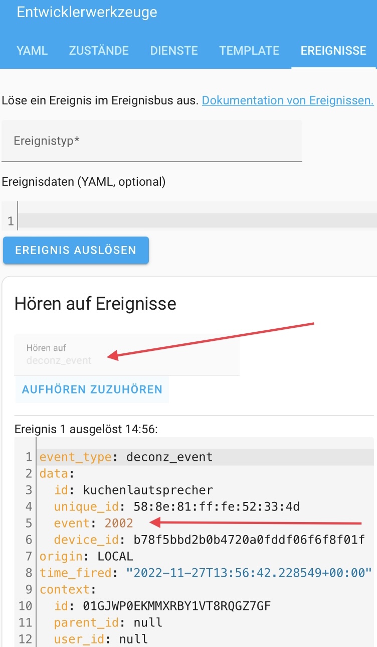

Im Log sieht man das auch nicht. Dazu in die Entwicklerwerkzeuge und auf Events horchen. Bei deCONZ muß auf auf das „deconz_event“ (oder wie das hieß, ist schon ewig her) horchen. Für die beiden anderen ZigBee Softwaren kann ich das nicht sagen, die kenne ich nicht.
Hier:
der untere Pfeil ist das Event, auf das man nachher reagieren muß.

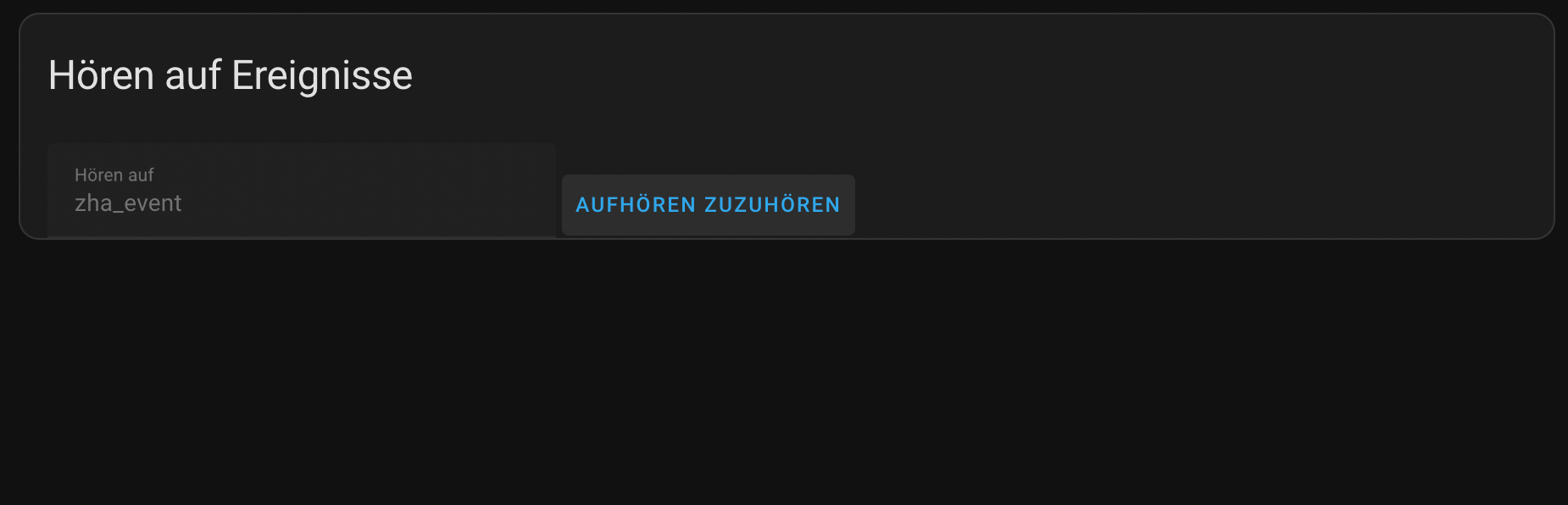

Bei ZHA schimpft es sich zha_event
@darki ansonsten kannst du auch mal nach einen passenden Blueprint für den Shortcut Button und ZHA suchen.

darki hat geschrieben: ↑So 27. Nov 2022, 14:44
Du schreibst nicht welche ZigBee Software Du benutzt. Bist Du sicher, daß dieser Button von der Software schon erkanntwird. Das dauert ja immer eine Zeit. Je nachdem ist ein neues Gerät zuerst in ZigBee2MQTT, dann in deCONZ und dann in ZHA. Manchmal ist es auch anders.

Verfasst: So 27. Nov 2022, 16:24
Sein Screenshot verrät ganz dezent, dass er ZHA verwendet. 😉

Verfasst: So 27. Nov 2022, 16:36
von m4d-maNu
Oben Rechts wäre das ZHA Logo ;-)

Danke für Eure Tipps. Ich komme leider nicht weiter :( Ich glaube der wird auch nicht korrekt erkannt, wenn er die Batterie nicht anzeigen kann, oder?
Wenn ich auf zha_events lausche, dann bleiben die Einträge aus.

Verfasst: So 27. Nov 2022, 19:05
darki hat geschrieben: ↑So 27. Nov 2022, 18:53
Nein, dann ist das Gerät nicht angemeldet. Ist es denn bei den unterstützen Geräten in ZHA dabei?

Verfasst: So 27. Nov 2022, 19:29
von darki
ist es denn bei den unterstützen Geräten in ZHA dabei?
Jupp: https://zigbee.blakadder.com/Ikea_E1812.html
