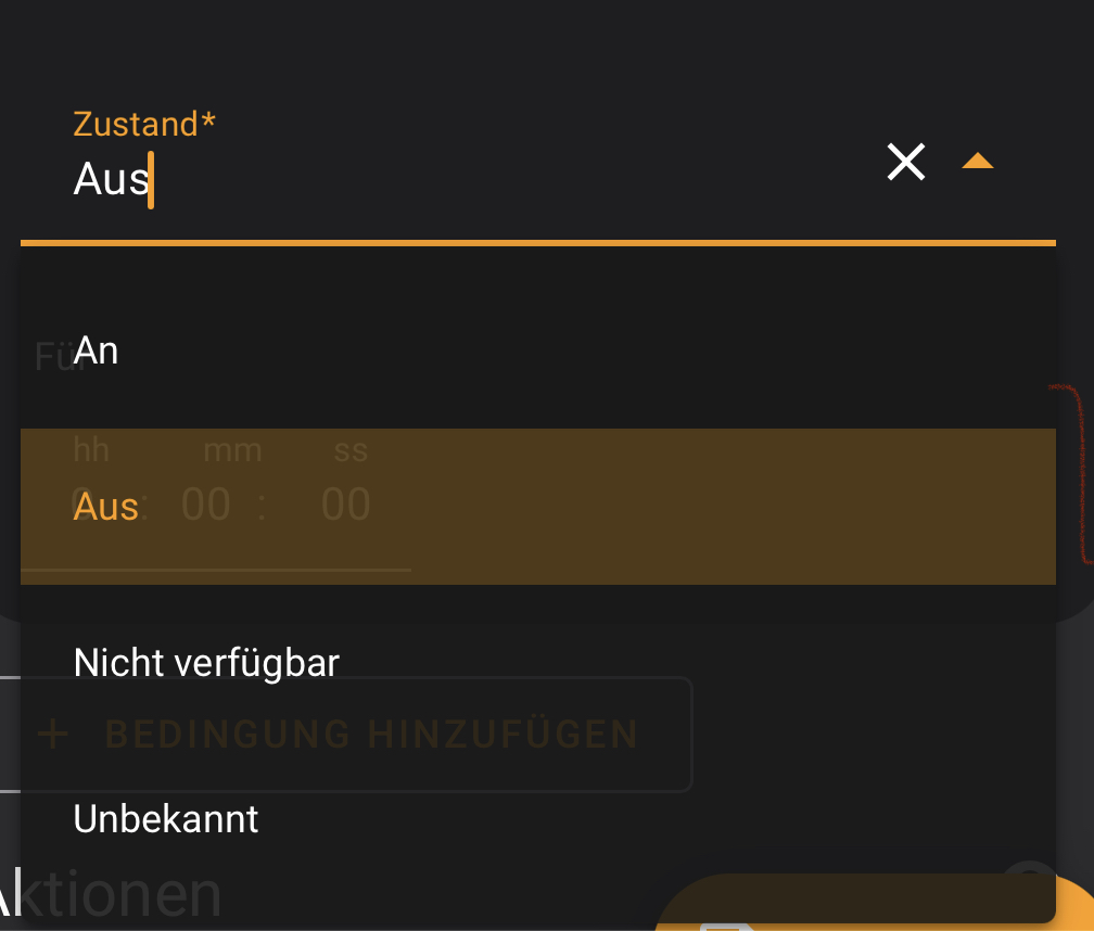

Okay danke, das heißt Status ist immer klein geschrieben?
Re: Hilfe bei einer Automatisierung > Fenster / Heizung mit drei Wegen
In dem Fall schon. 😀
Wenn Du Deine Automatisierungen im visuellen Editor erstellen tust, stellen sich solche Fragen nicht. 😉

Ja da ist klar, ich habe damit aber nicht diese lange Verzweigung hinbekommen mit zwei Triggern, daher habe ich das im YAML gemacht
