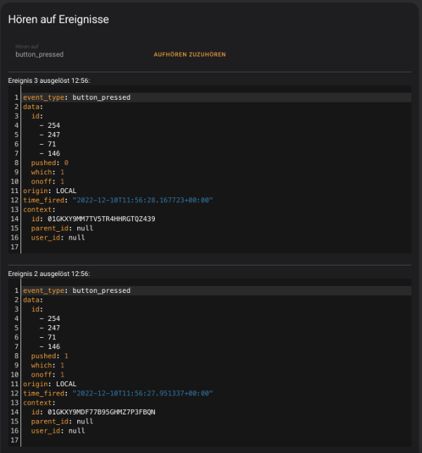

Re: Enocean NodOn Soft Remote einbinden
Erstelle mal einen binary Sensor wie oben beschrieben.
Die ID musst Du natürlich gegen Deine des Soft Remotes ersetzen.
Nach einen Home Assistant Neustart, steht der binary Sensor zur verfügung und es sollten button_pressed ankommen.
Gehe zu Entwicklungswerkzeuge -> Ereignisse -> Hören auf Ereignisse
Und gebe button_pressed ein und auf ANFANGEN ZUZUHÖREN drücken.
Wenn Du jetzt auf einen der Buttons drückst, sollten button_event ankommen.
So sieht es bei einen FT55 aus.
Jeweils ein Event beim drücken und einer beim loss lassen.
Dann poste mal Dein Ergebnis.

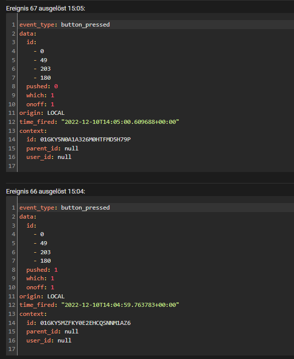

SvenRhein
Beiträge: 9
Registriert: Do 8. Dez 2022, 17:33
Beitrag von SvenRhein »
gern - schau - das sieht doch schon vielversprechend aus, oder?
Plus-Taste auf der SoftRemote gedrückt und losgelassen:
Screenshot 2022-12-10 150619.png (36.02 KiB) 3493 mal betrachtet

zu früh gefreut...
egal ob ich "plus" oder "minus" auf der SoftRemote drücke, kommt doch bei dem button_pressed Event immer nur (1 - 1 - 0) an - also quasi immer das gleiche - egal welchen Button ich drücke... hast du eine Idee, wie ich unterscheiden kann, welcher Button gedrückt wird?
event_type: button_pressed
id:
- 0
- 49
- 203
- 180
pushed: 1
which: 1
onoff: 0
origin: LOCAL
time_fired: "2022-12-10T14:55:17.011975+00:00"
context:
parent_id: null
user_id: null
Der Soft Remote hat ja 4 Tasten, richtig?
Gilt das für alle 4 Tasten oder nur für die jeweiligen Tasten Paare?
Habe das Gerät leider nicht, deshalb kann ich nur raten.
Ggf. die
channel: 0
und channel: 1
ins Spiel bringen?
Oder vielleicht doch als switch anstatt binary Sensor konfigurieren.
