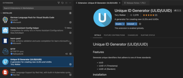

Ich verwende Visual Code Studio (macOS) in Verbindung mit dem Erweiterungen:

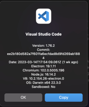

Hallo @Andifidi, welche Version hast Du installiert?
Visual Studio Code.jpg (50.23 KiB) 5308 mal betrachtet
Bei mir lassen sich jede Art von Erweiterungen problemlos installieren?!

Ich habe das Visual Studio geladen und nicht das Visual Studio Code ;-)
Jetzt klappt es - Danke für den Denkanstoss :)

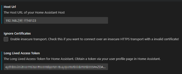

Hoffe das wird gerade nicht zu sehr OT, aber wie kommt ihr von Visual Studio Code (bei mir am PC) auf die HA-Dateien am Raspi?
Unter Settings hätte ich im Home Assistant Config Helper folgendes eingetragen, aber wie gehts weiter?

@Markus Die Konfiguration der Erweiterung Home Assistant Config Helper bindet den Ordner config nicht automatisch ein, so war das zumindest bei mir (macOS)
Du musst einmalig den config Ordner öffnen Datei -> Ordner öffnen...
Dann in der Netzwerkumgebung in den Home Assistant config Ordner navigieren.
Wenn es nach wie vor nicht funktioniert, würde ich Dich gerne bieten einen neuen Thread zu erstellen. :D
