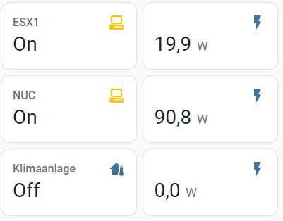

wie habt ihr bei euch "Ein / Ausschalter mit Stromanzeige" umgesetzt?
Meins gefällt mir irgendwie noch nicht ;^)
Ich hätte gerne einen Schalter mit Anzeige, der aber auf Nachfrage schaltet.
square: false
columns: 8
type: grid
cards:
  - type: entity
    entity: switch.esx1
    state_color: true
    icon: mdi:desktop-classic
  - type: entity
    entity: sensor.esx1_power
