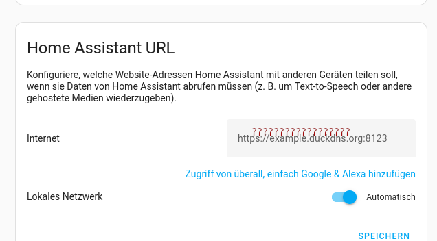

So sieht es bei mir in Bildern aus:

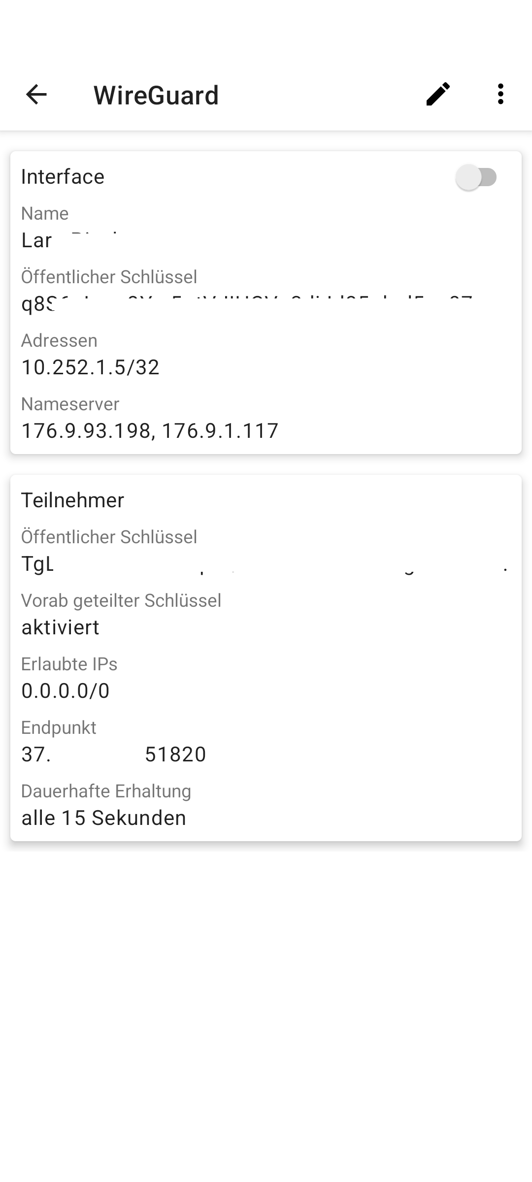

Bildschirmfoto vom 2022-12-28 14-29-52.png (45.59 KiB) 13640 mal betrachtet

Sorry für die späte Antwort, warscheinlich hast du es schon selbst gelöst. Nachfolgend meine .yaml vom Wireguard-Client-Addon:
interface:
  private_key: ?????????????????????
  address: 10.252.1.4/32
  dns:
    - 176.9.93.198
    - 176.9.1.117
  post_up: >-
    iptables -t nat -A POSTROUTING -o wg0 -j MASQUERADE; iptables -A FORWARD -p
    tcp --tcp-flags SYN,RST SYN -j TCPMSS --clamp-mss-to-pmtu
  post_down: >-
    iptables -t nat -D POSTROUTING -o wg0 -j MASQUERADE; iptables -D FORWARD -p
  mtu: 1450
peers:
  - public_key: ?????????????????????????
    pre_shared_key: ???????????????????????????
    endpoint: Deine-VPN-Server-IP:51820
    allowed_ips:
      - 10.252.1.0/24
    persistent_keep_alive: "15"
Meine Home-Assistant-Installation hat also im VPN die IP 10.252.1.4, Mein VPN-Server hat die interne VPN-IP 10.252.1.1, unter "endpoint:" kommt aber die normale IP des Servers (wie er aus dem Netz erreichbar ist) mit Port 51820.
Vermutlich musst du auch die in meinem Beispiel genannten dns-Adressen ändern, über diese arbeitet mein VPN-Server.
In der Homeassistant-App auf dem Smartphone gebe ich nun http://10.252.1.4:8123 ein.
