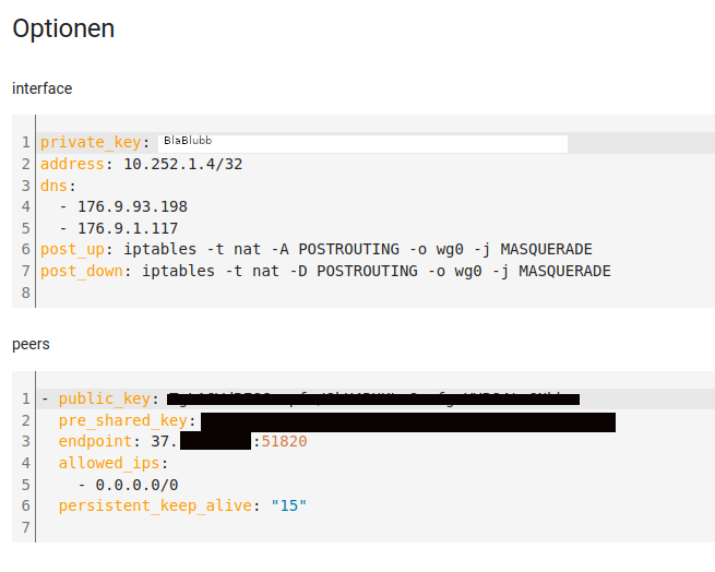

Ich quäle mich seit Wochen durch Foren und finde einfach nicht den passenden Weg, eventuell habe ich auch schon zuviel gelesen. Nun zu meinem Problem bzw. der Ausgangssituation:
Ich habe aus verschiedenen Gründen einen VPS-Server mit Wireguard und kann problemlos mit dem Smartphone über diesen Server ins Internet gehen. Auch Home Assistant verbindet sich als Client (das kann ich in dem Protokoll nachvollziehen) mit dem VPS-Wireguard-Server.
Nun zu meiner Frage:
Wie komme ich ich mit meinem Smartphone auf meine Home Assistant-Installation aus der Ferne. Was muss ich am Server ggf. einstellen, was am Client (also Smartphone und HA)?
So sieht es bei mir in Bildern aus:
Bildschirmfoto vom 2022-12-28 14-17-32.png (56.69 KiB) 13637 mal betrachtet

Sorry für die späte Antwort, warscheinlich hast du es schon selbst gelöst. Nachfolgend meine .yaml vom Wireguard-Client-Addon:
interface:
  private_key: ?????????????????????
  address: 10.252.1.4/32
  dns:
    - 176.9.93.198
    - 176.9.1.117
  post_up: >-
    iptables -t nat -A POSTROUTING -o wg0 -j MASQUERADE; iptables -A FORWARD -p
    tcp --tcp-flags SYN,RST SYN -j TCPMSS --clamp-mss-to-pmtu
  post_down: >-
    iptables -t nat -D POSTROUTING -o wg0 -j MASQUERADE; iptables -D FORWARD -p
  mtu: 1450
peers:
  - public_key: ?????????????????????????
    pre_shared_key: ???????????????????????????
    endpoint: Deine-VPN-Server-IP:51820
    allowed_ips:
      - 10.252.1.0/24
    persistent_keep_alive: "15"
Meine Home-Assistant-Installation hat also im VPN die IP 10.252.1.4, Mein VPN-Server hat die interne VPN-IP 10.252.1.1, unter "endpoint:" kommt aber die normale IP des Servers (wie er aus dem Netz erreichbar ist) mit Port 51820.
Vermutlich musst du auch die in meinem Beispiel genannten dns-Adressen ändern, über diese arbeitet mein VPN-Server.
In der Homeassistant-App auf dem Smartphone gebe ich nun http://10.252.1.4:8123 ein.
