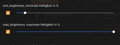

Wie meinst Du das?!
Du kannst doch max und min zwischen 1 und 100% auswählen.
Adaptiv Light.png (20.05 KiB) 4456 mal betrachtet

Die Helligkeit lass ich nur bis 80% abdunkeln,
Sonst wird es mir zu dunkel.
Erst wenn ich schlafe, geht es auf 10%. Sleep Modus.
