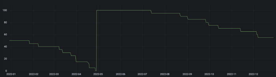

Nun habe ich mir damals bereits eine Batterieübersicht gebastelt mit Battery Entity Row.
Da ich ein Blueprint zur wöchentlichen Notification von niedrigen Batterieständen gefunden habe, habe ich das gleich mal implementiert. Ich wunderte mich dann, als dieses ausgelöst hat, weil eigentlich alle Batterien auf grün waren.
Dann habe ich testweise ein HKT neu interviewt und schon sprang die Anzeige auf 10%. Nun dachte ich eigentlich, dass der Batteriestatus immer mit übermittelt wird, so bringt mir natürlich eine Übersicht nichts. Gleiches auch für die "Low Warnings" dieser HKT.

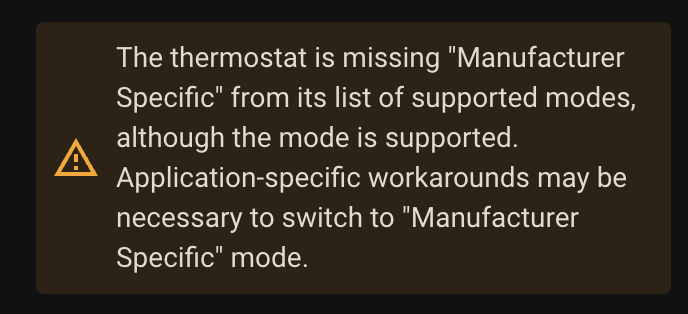

Bei den HKT habe ich diese Meldung hier (bekomme ich auch nicht weg), aber es funktioniert eigentlich trotzdem alles:

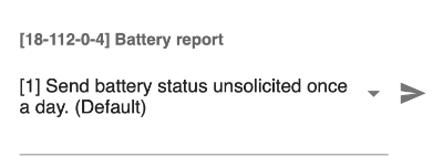

Der Battery Report sollte ein mal täglich erfolgen.
Was auch bei all meinen Spirits funktioniert.
Schaue mal was bei Dir in der Konfiguration des Battery Reports für Parameter gesetzt sind.

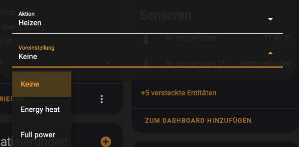

Was die Warnung angeht, diese kannst du getrost ignorieren. Der Spirit besitz ja weiter Modi die vom Standard abweichen.
Diese kannst Du ja über die Voreinstellung erreichen.

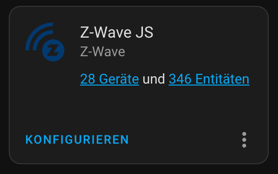

Nein ich nutze das "normale" Z-Wave JS
Da habe ich auf die Schnelle nix finden können. Kann ich das "UI" zusätzlich noch installieren? Ich möchte mir nix kaputt machen wenn ich auf einmal zwei Controller drin habe

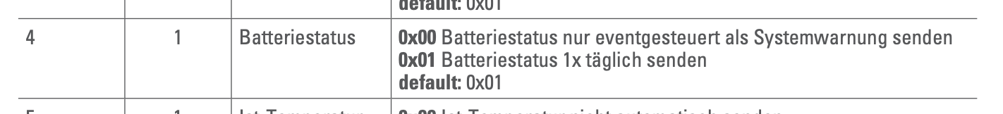

Die Parameter solltest Du aber auch bei Zwave JS setzen können, da wahrscheinlich über eine Dienst.
Welche das sind, kannst den Manuel des Spirit entnehmen.

Default ist eigentlich 1 x Tag
Ich könnte das natürlich nochmal auf diesen Wert setzen aber ich denke die sind schon so gesetzt (in meinem Homee damals ging das ja auch ohne Probleme, sprich, die müssten schon so konfiguriert sein).
