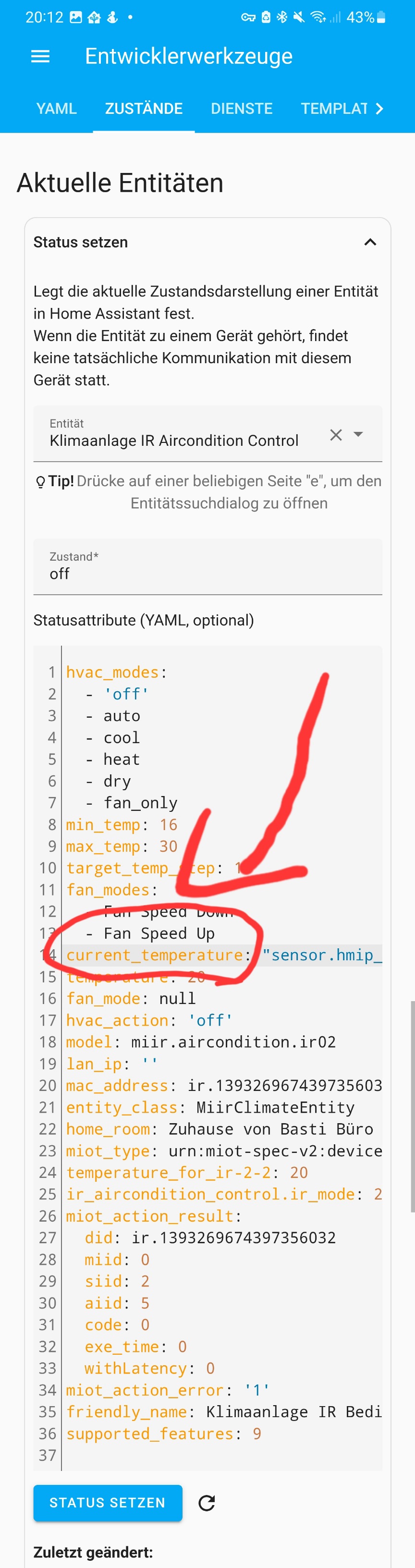

Nein es geht direkt um die Entwicklerwerkzeuge und dort den Reiter Zustände.
Screenshot_20230109_201257_Home Assistant.jpg (464.03 KiB) 1371 mal betrachtet

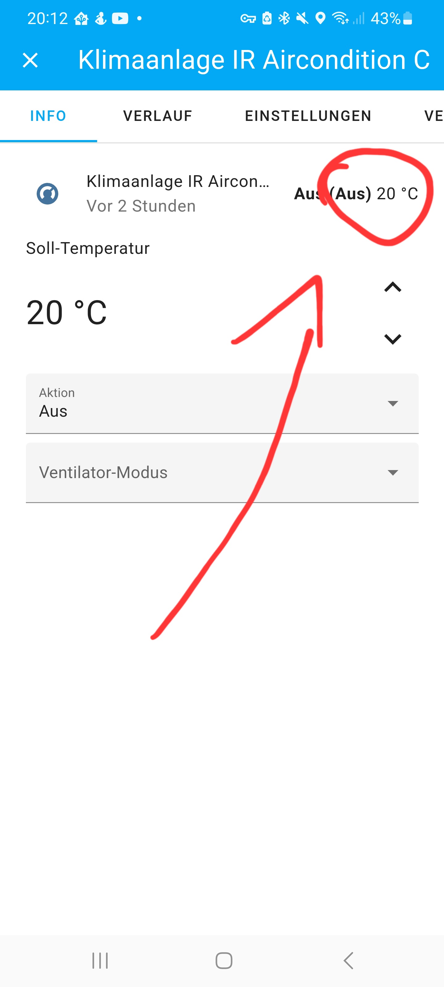

Wenn ich hier hinter current_temperature: eine feste Zahl eintragen (original stand dahinter "null")
Steht diese im nächstem Bild bei den eingekreisten Aus(Aus) 20°
Screenshot_20230109_201234_Home Assistant.jpg (258.57 KiB) 1371 mal betrachtet
Das würde ich gerne geändert haben wollen das dort der die anderen Sensor Daten eingepflegt werden.

Hallo @Sebastian jetzt dämmert es mir, was Du da versuchst.
Du kannst auf diesem Wege keinen Wert an das Gerät senden.
Die Ist-Temperatur ist ein Sensorwert, das ist eine Einbahnstraße. Das Gerät sendet an Home Assistant.
Du kannst aus Home Assistant keinen Sensorwert an das Gerät senden.
Das was Du unter Entwicklungswerkzeuge -> Zustände -> Staus setzen erreichen kannst, hat nur einen Einfuß in Home Assistant.
Du tust temporär und zwar nur in Home Assistant den Sensorwert manipulieren. Dabei änderst Du den physischen Zustand des Gerätes nicht, selbst wenn es ein Aktor wie ein light oder switch handelt. Dieser wird dann automatisch wieder zurückgesetzt, bzw. durch den Wert, den der Sensor als Update senden ersetzt.
Das ganze ist z.B. ganz nützlich, wenn man Automatisierungen testen möchte, z.B. einen Auslöser simulieren.

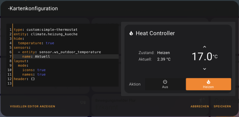

Was Du eher suchst ist eine Thermostat Karte, wo Du die aktuelle Temperatur von einen anderen sensor darstellen kannst.
Wie z.B. die Simple Thermostat Karte aus dem HACS
Hier mal als Bsp. habe ich die Temperatur des Thermostats ausgeblendet und an dieser Stelle die Temperatur des Außentemperatur Sensors hinzugefügt.
