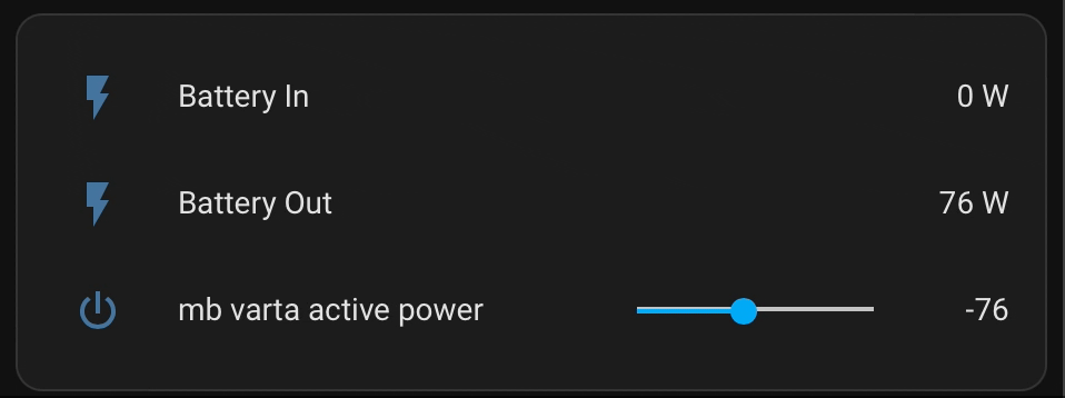

Danke, aber irgendwie steige ich da nicht durch, da ich in den Entwicklerwerkzeugen weder einen Battery Out noch gridin Sensor finde?
Re: Sensorwert abhängig vom Vorzeichen aufsplitten
Verfasst: Sa 14. Jan 2023, 12:30
Der Sensor
sensor.mb_varta_active_power
Ist vorhanden und liefert die von Dir besagten positive bzw. negative Werte, je nach dem ob die Batterie geladen oder entladen wird richtig?
Wenn der Sensor bei Dir anders heißt, musst Du diesen natürlich gegen Deinen austauschen.
Nach dem Du die Template.yaml bearbeitet hast. Die Konfiguration prüfen und die Template Konfiguration neu laden.
Danach sollten Dir die 2 neuen Sensoren zur Verfügung stehen.

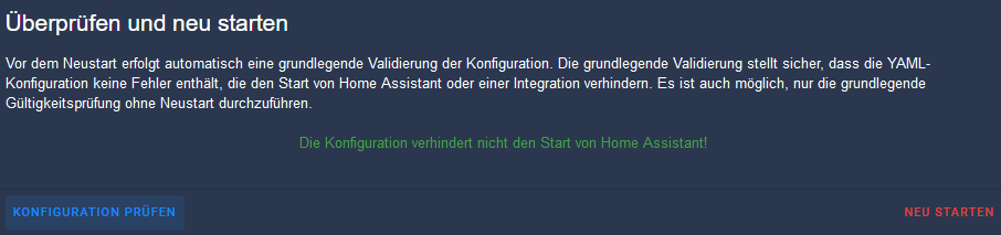

Prüfung der Konfiguration wirft keinen Fehler auf?

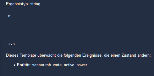

Was bekommst Du als Ergebnis wenn Du das Template im Template Editor eintragen tust?
{% set gridin = (states('sensor.mb_varta_active_power') | int(0)) %}
{% if gridin < 0 %}
{{ gridin | abs }}
0
{% if gridin > 0 %}
{{ gridin }}
0
Es ist ja nicht so, dass ich das ganze bei mir nicht getestet hätte. :D

Config passt auch

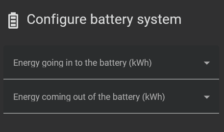

Ja, in der sensor.yaml, aber im Energy Dashboard kann ich den Sensor nicht wählen?

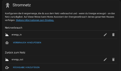

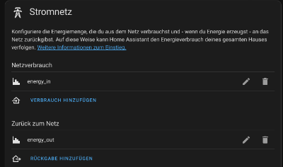

Markus hat geschrieben: ↑Sa 14. Jan 2023, 16:46
Dann weiss ich nicht was ich falsch mache, bei mir kann ich beide im Energy Dashboard verwenden.
