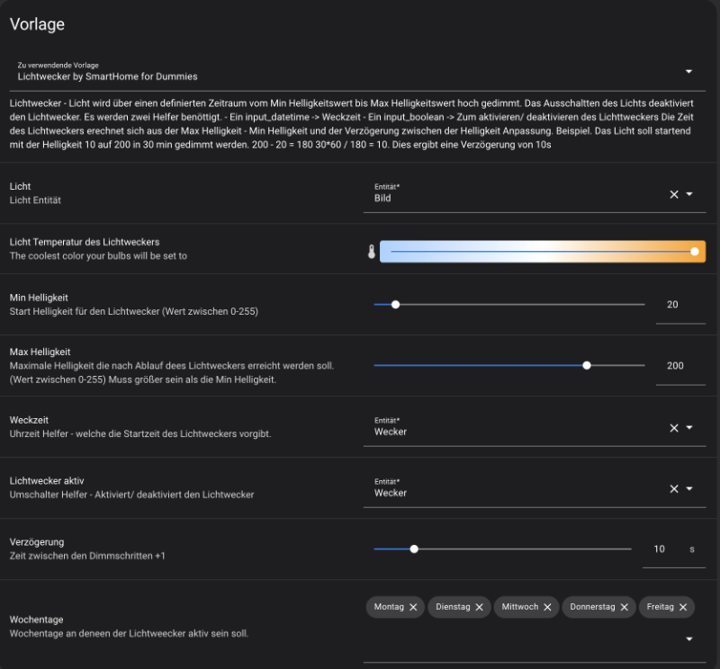

Hallo Andreas,
ich habe mir da ein Blueprint für den Lichtwecker erstellt.
Zugegeben relativ einfach und auch ohne Anpassung der Licht Temperatur.
Das heisst, Du kannst zwar die Licht Temperatur vorgeben diese bleibt aber konstant.
Ebenfalls brauchst Du 2 Helfer. Einen für die Weckzeit und einen mit dem Du den Wecker aktivieren/ deaktivieren kannst.
Wie Du Blueprints importieren / anlegen kannst ist bekannt?
Blueprint Lichtwecker.png (143.71 KiB) 583 mal betrachtet
blueprint:
  name: Lichtwecker by SmartHome for Dummies
  description: >
    Lichtwecker - Licht wird über einen definierten Zeitraum vom Min Helligkeitswert bis Max Helligkeitswert hoch gedimmt.
    Das Ausschaltten des Lichts  deaktiviert den Lichtwecker.
    Es werden zwei Helfer benöttigt.
    - Ein input_datetime -> Weckzeit
    - Ein input_boolean -> Zum aktivieren/ deaktivieren des Lichttweckers
    Die Zeit des Lichtweckers erechnet sich aus der Max Helligkeit - Min Helligkeit und der Verzögerung zwischen der Helligkeit Anpassung.
    Beispiel. Das Licht soll startend mit der Helligkeit 10 auf 200 in 30 min gedimmt werden. 200 - 20 = 180
    30*60 / 180  = 10. Dies  ergibt eine Verzögerung von 10s
  domain: automation
  input:
    light:
      description: Licht Entität
      selector:
        entity:
          domain: light
    color_temperature:
      name: Licht Temperatur des Lichtweckers
      description:  The coolest color your bulbs will be set to
      default: 250
      selector:
        color_temp:
            min_mireds: 153
            max_mireds: 500
    min_brightness:
      name: Min Helligkeit
      description: Start Helligkeit für den Lichtwecker (Wert zwischen 0-255)
      default: 20
      selector:
        number:
          min: 0.0
          max: 255.0
          mode: slider
          step: 1.0
    max_brightness:
      name: Max Helligkeit
      description: Maximale Helligkeit die nach Ablauf dees Lichtweckers erreicht werden soll. (Wert zwischen 0-255) Muss größer sein als die Min Helligkeit.
      default: 200
      selector:
        number:
          min: 0.0
          max: 255.0
          mode: slider
          step: 1.0
    time:
      description: Uhrzeit Helfer - welche die Startzeit des Lichtweckers vorgibt.
      selector:
        entity:
          domain: input_datetime
    on_off:
      description: Umschalter Helfer - Aktiviert/ deaktiviert den Lichtwecker
      selector:
        entity:
          domain: input_boolean
    delay:
      description: Zeit zwischen den Dimmschritten +1
      default: 1
      selector:
        number:
          min: 1
          max: 59
          mode: slider
          step: 1.0
          unit_of_measurement: "s"
    weekday:
      description: Wochentage an deneen der Lichtweecker aktiv sein soll.
      default: [mon, tue, wed, thu, fri, sat, sun]
      selector:
        select:
          options:
          - label: Montag
            value: mon
          - label: Dienstag
            value: tue
          - label: Mittwoch
            value: wed
          - label: Donnerstag
            value: thu
          - label: Freitag
            value: fri
          - label: Samstag
            value: sat
          - label: Sonntag
            value: sun
          custom_value: false
          multiple: true
mode: restart
max_exceeded: silent
    at: !input time
    entity_id: !input light
    from: "on"
    to: "off"
    entity_id: !input on_off
    state: "on"
  - condition: time
    weekday: !input weekday
  - variables:
      light_entity: !input light
      max_brightness: !input max_brightness
      min_brightness: !input min_brightness
      current_brightness: "{{ state_attr(light_entity, 'brightness') }}"
      repeat_number: "{{max_brightness - min_brightness}}"
          - service: light.turn_on
              color_temp: !input color_temperature
                - !input light
          - repeat:
              count: "{{repeat_number | int}}"
                    brightness_step: 1
                    seconds: !input delay
