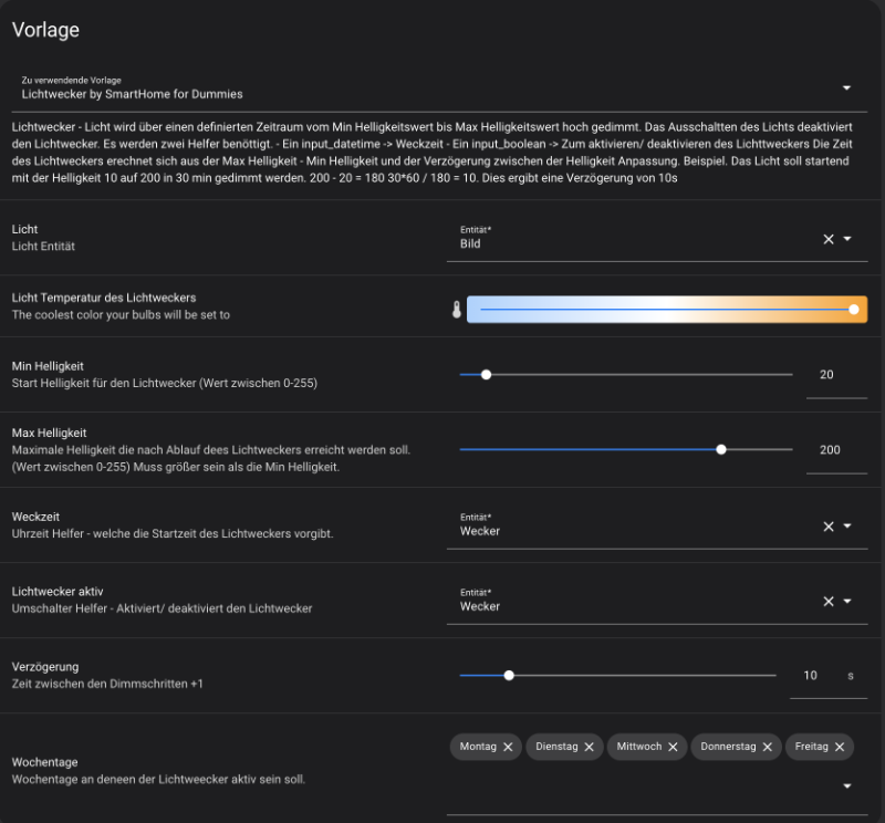

Blueprint - Einfacher Lichtwecker
Ein einfacher Lichtwecker.
Das Licht wird mit einer konstanten Licht Temperatur von einem definierten Startwert bis zu einem definierten Endwert kontinuierlich hoch gedimmt.
Die Weckzeit wird durch einen Zeit Helfer vorgegeben. Ein Umschalter Helfer ermöglicht es den Wecker zu aktivieren / deaktivieren.
De sweitern kann man die Wochentage auswählen, an welchen der Lichtwecker aktiv sein soll.
Blueprint Lichtwecker.png (143.71 KiB) 10260 mal betrachtet

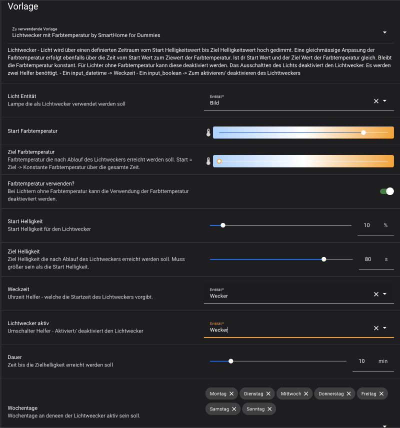

Hier nun das Upgrade des einfachen Lichtweckers zum Lichtwecker mit Farbtemperatur Anpassung. :D
Sowie der Möglichkeit die Farbtemperatur ganz zu deaktivieren, bei Lampen ohne Farbtemperatur.
Die Gesamtlaufzeit des Lichtweckers wird in Minuten angegeben.
Lichtwecker mit Farbtemperatur.png (142.03 KiB) 10213 mal betrachtet

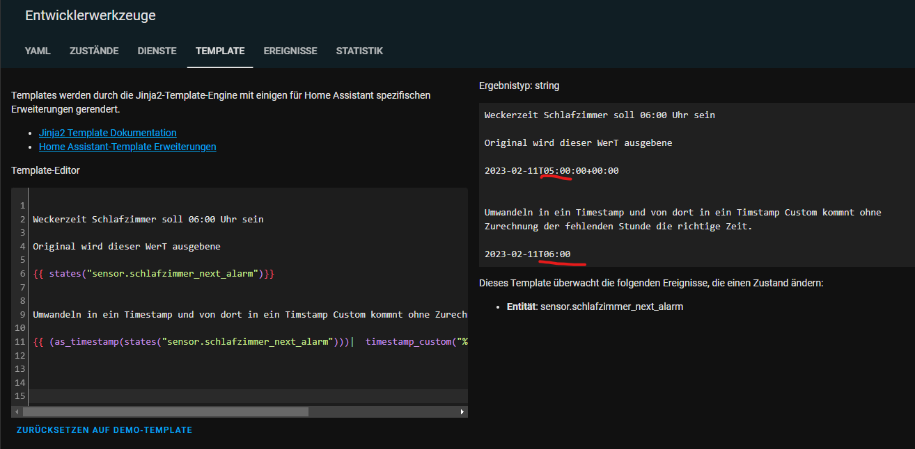

Ich habe mir als erstes zu jeder Zylinderfrau, einen Template Sensor gebaut, da der Wert, der ausgegebene wird, eine Stunde zu früh laufen würde. Denke Wegen der Zeitzonen.
# Weckerzeit Schlafzimmer
  - name: "Weckzeit Alexa Schlafzimmer"
    unique_id: weckzeit_alexa_schlafzimmer
    state: |
      {{ (as_timestamp(states("sensor.schlafzimmer_next_alarm")))|  timestamp_custom("%Y-%m-%dT%H:%M") }}
Hier verstehe ich nicht so ganz, ohne das ich die Stunde zurechne kommt danach die Zeit aber korrekt heraus

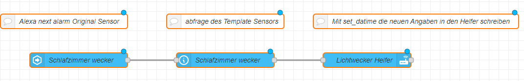

Den neuen Sensor lasse ich dann jedes mal, wenn der "sensor.schlafzimmer_next_alarm" sich ändert, in den "input_datetime.lichtwecker_zeit_helfer" schreiben. Allerdings mit Node-red. :D
[{"id":"176195cfe1093cfe","type":"api-current-state","z":"d332a9cdd607efc9","name":"Schlafzimmer wecker","server":"64eac69f.fe1218","version":3,"outputs":1,"halt_if":"","halt_if_type":"str","halt_if_compare":"is","entity_id":"sensor.weckzeit_alexa_schlafzimmer","state_type":"str","blockInputOverrides":false,"outputProperties":[{"property":"payload","propertyType":"msg","value":"","valueType":"entityState"},{"property":"data","propertyType":"msg","value":"","valueType":"entity"}],"for":"0","forType":"num","forUnits":"minutes","override_topic":false,"state_location":"payload","override_payload":"msg","entity_location":"data","override_data":"msg","x":500,"y":220,"wires":[["b30739d500785feb"]]},{"id":"b30739d500785feb","type":"api-call-service","z":"d332a9cdd607efc9","name":"Lichtwecker Helfer","server":"64eac69f.fe1218","version":5,"debugenabled":false,"domain":"input_datetime","service":"set_datetime","areaId":[],"deviceId":[],"entityId":["input_datetime.lichtwecker_zeit_helfer"],"data":"{ \"datetime\":msg.payload\t}","dataType":"jsonata","mergeContext":"","mustacheAltTags":false,"outputProperties":[],"queue":"none","x":790,"y":220,"wires":[[]]},{"id":"272140e53b63bb00","type":"server-state-changed","z":"d332a9cdd607efc9","name":"Schlafzimmer wecker","server":"64eac69f.fe1218","version":4,"exposeToHomeAssistant":false,"haConfig":[{"property":"name","value":""},{"property":"icon","value":""}],"entityidfilter":"sensor.schlafzimmer_next_alarm","entityidfiltertype":"exact","outputinitially":false,"state_type":"str","haltifstate":"","halt_if_type":"str","halt_if_compare":"is","outputs":1,"output_only_on_state_change":true,"for":"0","forType":"num","forUnits":"minutes","ignorePrevStateNull":false,"ignorePrevStateUnknown":false,"ignorePrevStateUnavailable":false,"ignoreCurrentStateUnknown":false,"ignoreCurrentStateUnavailable":false,"outputProperties":[{"property":"payload","propertyType":"msg","value":"","valueType":"entityState"},{"property":"data","propertyType":"msg","value":"","valueType":"eventData"},{"property":"topic","propertyType":"msg","value":"","valueType":"triggerId"}],"x":200,"y":220,"wires":[["176195cfe1093cfe"]]},{"id":"2d9c9e79f9f41a50","type":"comment","z":"d332a9cdd607efc9","name":"Alexa next alarm Original Sensor","info":"","x":170,"y":140,"wires":[]},{"id":"8d1b8644dd112ce2","type":"comment","z":"d332a9cdd607efc9","name":"abfrage des Template Sensors","info":"","x":500,"y":140,"wires":[]},{"id":"f6622a8b3d1f6183","type":"comment","z":"d332a9cdd607efc9","name":"Mit set_datime die neuen Angaben in den Helfer schreiben","info":"","x":890,"y":140,"wires":[]},{"id":"64eac69f.fe1218","type":"server","name":"Home Assistant","version":4,"addon":true,"rejectUnauthorizedCerts":true,"ha_boolean":"y|yes|true|on|home|open","connectionDelay":true,"cacheJson":true,"heartbeat":false,"heartbeatInterval":30,"areaSelector":"friendlyName","deviceSelector":"friendlyName","entitySelector":"friendlyName","statusSeparator":"at: ","statusYear":"hidden","statusMonth":"short","statusDay":"numeric","statusHourCycle":"h23","statusTimeFormat":"h:m"}]
Sinst auch als Bild.

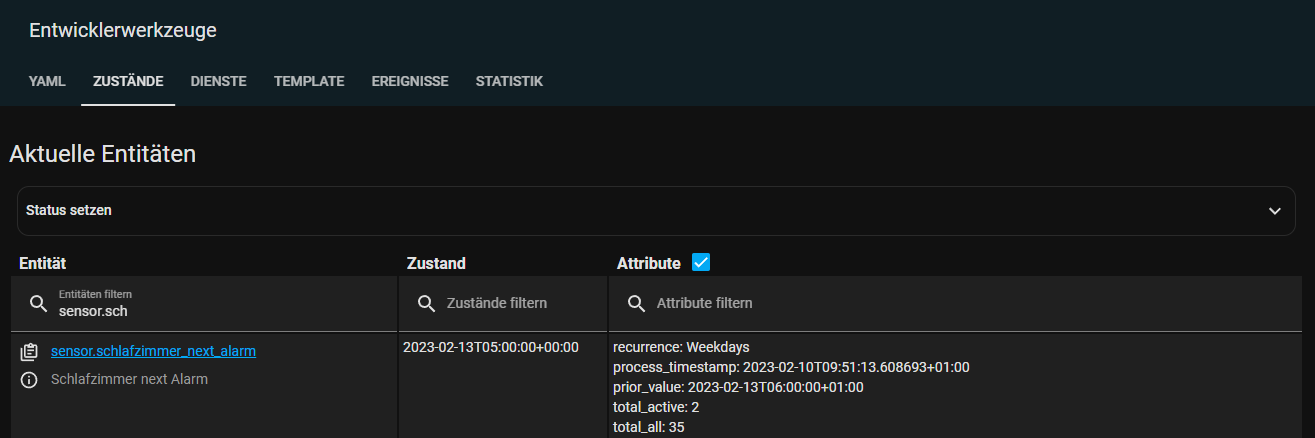

Hier einmal von den Entwicklerwerzeugen
Alexa Alarm Atribute.png (47.15 KiB) 10148 mal betrachtet
Ich stelle hier Zwei Bilder rein, da es noch das Attribut
sorted_active:
gibt. Das ist aber ein über ungelogen mindestens 2 DIN A 4 Seiten.
danach kommt noch
Alexa alarm Atribute 2.png (10.41 KiB) 10148 mal betrachtet
Hoffe das hilft weiter.
