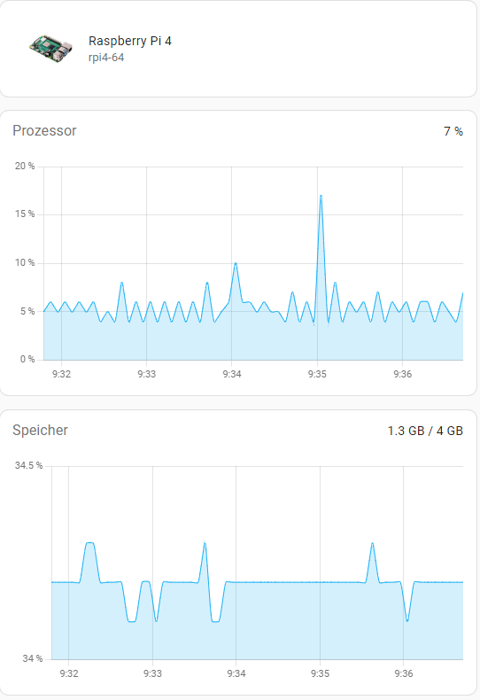

Hier einmal die Auslastung von meinem Pi4 mit 4GB:
Der langweilt sich auch.
Wie das allerdings mit Kamerabildern aussehen würde, weiß ich nicht. Vor zwei Jahren habe ich damit einmal herumexperimentiert, aber es dann mangels Interesse wieder eingestellt.
