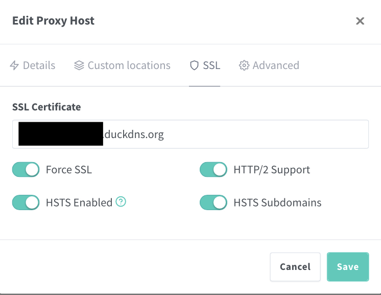

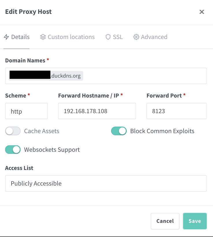

c) NGINX aktiviert
  • Forward-Port 8123
    Websockets Support
    Force SSL
    HSTS Enabled
    HTTP/2 Support
    HSTS Subdomain

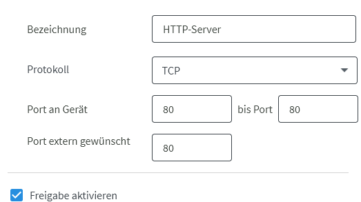

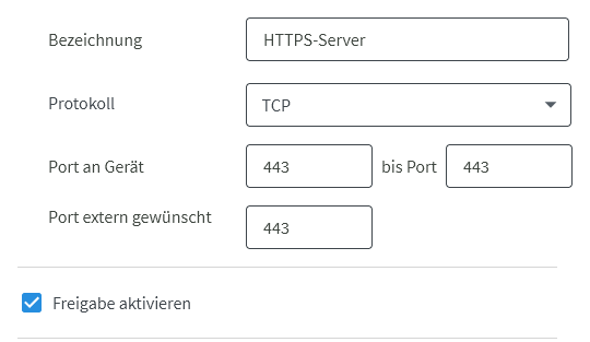

d) FritzBox Portweiterleitung an Raspi mit
  • HTTP 3000
    HTTPS 443
    HTTP 80
Wo liegt der Fehler?

Markus hat geschrieben: ↑Do 16. Feb 2023, 13:33
b) genau https://meinname.duckdns.org
Das wäre aber falsch! Mit Nginx greifst Du über eine subdomain zu, also das was ich oben schrieb.
Also subdomain.meinedomain.duckdns.org. Das wird dann von extern von Port 443 auf intern Deine Home Assistant Adresse auf Port 8123 gemappt.
Mit meinedomain.duckdns.org greifst Du nur auf Deine Fritzbox zu.
c) SSL Let's Encrypt > Public > Online
Nein, im Nginx Proxy Manager unter „SSL Certificates“ stehen die Zertifikate, die dann auch für Home Assistant genutzt werden.

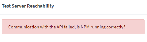

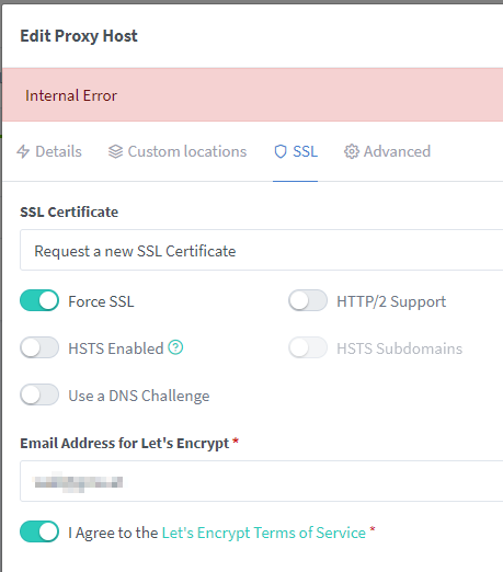

Grundatzfrage: brauch ich unter den HA Addons den NGINX Home Assistant SSL Proxy oder Nginx Proxy Manager (hatte ich bisher)
Im NGINX Proxy Manager was das Ceritifact abgelaufen, habs erneuert (expires 17th May 2023)....bringt aber nix?
Protokoll NGINX Proxy Manager
cont-init: info: /etc/cont-init.d/00-banner.sh exited 0
cont-init: info: running /etc/cont-init.d/01-log-level.sh
parse error: Expected string key before ':' at line 1, column 4
[16:56:52] ERROR: Unknown HTTP error occured
cont-init: info: /etc/cont-init.d/01-log-level.sh exited 0
cont-init: info: running /etc/cont-init.d/mysql.sh
[16:56:53] ERROR: This add-on now requires the MariaDB core add-on 2.0 or newer!
[16:56:53] FATAL: Make sure the MariaDB add-on is installed and running
cont-init: info: /etc/cont-init.d/mysql.sh exited 1
cont-init: info: running /etc/cont-init.d/nginx.sh
[16:56:53] ERROR: Unknown HTTP error occured
cont-init: info: /etc/cont-init.d/nginx.sh exited 0
cont-init: info: running /etc/cont-init.d/npm.sh
[16:56:57] ERROR: Unknown HTTP error occured
jq: error: syntax error, unexpected $end (Unix shell quoting issues?) at <top-level>, line 6:
    | .database.port =
jq: 1 compile error cont-init: info: /etc/cont-init.d/npm.sh exited 0 cont-init: warning: some scripts exited nonzero s6-rc: warning: unable to start service legacy-cont-init: command exited 1 /run/s6/basedir/scripts/rc.init: warning: s6-rc failed to properly bring all the services up! Check your logs (in /run/uncaught-logs/current if you have in-container logging) for more information. prog: fatal: stopping the container. s6-rc: info: service fix-attrs: stopping s6-rc: info: service fix-attrs successfully stopped s6-rc: info: service s6rc-oneshot-runner: stopping s6-rc: info: service s6rc-oneshot-runner successfully stopped

da war was an der MariaDB, sollte wieder laufen, der NGINX Proxy Manager hat aber noch folgende Fehler raus:
[20:17:43] INFO: Starting the Manager...
[20:17:43] INFO: Starting NGinx...
nginx: [warn] conflicting server name "meinname.duckdns.org" on 0.0.0.0:80, ignored
nginx: [warn] conflicting server name "meinname.duckdns.org" on 0.0.0.0:443, ignored

Da scheint mir die Konfiguration von Nginx nicht richtig zu laufen.
Soweit ich weiß geht das auch nur mit subdomain.meinedomain.duckdns.org, da aufgrund der subdomain Nginx entscheidet dür wen die Pakete sind. Wenn Du da die subdomain weglässt, sollte das nicht gehen.
Das ist das was ich oben schon geschrieben habe.
upstream: "http://192.168.200.178:8123/", host: "meinname.duckdns.org
Das hier scheint mir auch genau falsch herum zu sein.
Unter Hosts/Proxy Hosts müsste unter Source „subdomain.meinedomain.duckdns.org“ stehen und bei destination „http://aaa.bbb.ccc.ddd:8123“ eingetragen werden.
Firefox bekommt da irgendein seltsames Zertifikat, das Du selber ausgestellt hast. Du mußt Dir dazu die Zertifikatinformationen im Browser ansehen, da steht ja woher es kommt.
Bei mir ist es so konfiguriert wie ich es oben beschrieben habe und wie es auch in dem gif auf der Nginx Proxy Manager Webseite zu sehen ist. Wie man es anders machen kann weiß ich nicht, da kann ich weniger helfen.
Das hier ist meine Konfiguration in Nginx (und eben noch das Zertifikat):

Irgendwie hab ich eine ordentliche Baustelle, hätte ein Backup von Jänner eingespielt, jetzt bekomm ich immer
502: Bad Gateway
und der NGINX Proxy Manager startet nicht unter den Add ons

Aber der Zugriff von aussen funktioniert nicht, da hab ich im Nginx Proxy Manager was interessantes entdeckt unter SSL
bzw. unter Edit Proxy Host

In der FritzBox sind folgende Port-Freigaben
  • HTTPS 443
    HTTP 80
Wie bekomm ich das wieder hin?
