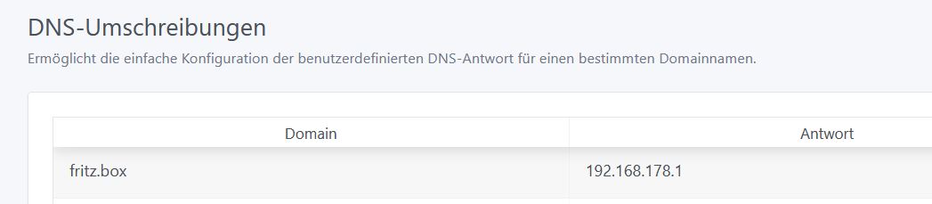

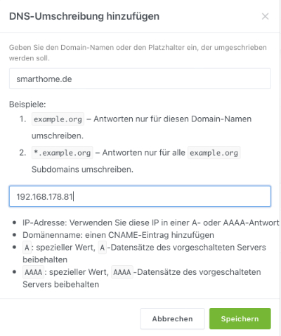

Filter -> DNS-Umscheibungen
Falls das Gerät/Dienst nicht auf den Port 80 hört, muss Du den richtigen Port in der Url mit angeben.
Bsp: Home Assistant (192.168.178.81:8123) lautet die Adresse:
http://smarthome.de:8123

Danke. Leider funktioniert es nicht atoc. Muss ich etwas neustarten?
Jeweils die FB -> Zugangdaten -> DNS wie auch FB -> Heimnetz -Netzwerk -> IPv4 einstellungen -> DNS zeigen auf HomeAssistant

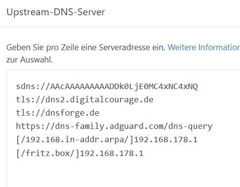

[/168.192.in-addr.arpa/]192.168.0.1
[/fritz.box/]192.168.0.1
in DNS Einstellungen in Adguard Home eintragen, wobei 192.168.0.1 als ip Deiner Fritz!Box angenommen wurde. Wenn nicht, entsprechend anpassen.

In den DNS settings bei den Upstream DNS

habe das passenden manual gefunden: https://github.com/AdguardTeam/AdGuardH ... or-domains
mir erschliesst sich leider der unterschied nicht, zwischen DNS Umschreibungen und loker Upstream Konfiguration.
Meine FB hat beides male HA als DNS Server konfiguriert, dh. wenn ich eine lokale anfrage stelle, macht die FB sofort eine weiterleitung an Adguard oder verscht die FB selber aufzulösen.
Ich habe jetzt die folgneden Settings siehe screenshots
Auf der FB habe ich beide einstellungen gesetzt:
https://avm.de/service/wissensdatenbank ... inrichten/
Quasi DNS für internetanfrafgen sowie DNS für lokale abfragen <----- SOLLTE ICH HIER DIE LOKALEN DNS deaktivieren? oder übernimmt hier Adguard wenn die richtigen Anfragen kommen?
Re: Wie auf das Heimnetz zugreifen mit Adguard DNS ?
es funktioniert nun ohne mein beitun, mit der oben genannten einstellungen
