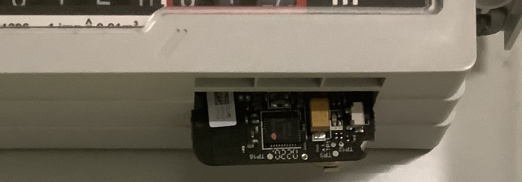

Wie ich eben bei meiner Suche nach weiteren Infos gesehen habe gibt es solche Infos und Anleitungen ja schon seit ein paar Jahre. Z.B. im ioBroker Forum ist dazu eine Info/Anleitung bereits aus dem Jahr 2019. Wenn man bei der Google Bildersuche mal nach Gaszähler BK-G4 impuls sucht findet man auch div. Bilder wo User den Kontakt angebracht haben.
Edit: Ich habe hier den Gaszähler mit der Aussparung unten, sprich den hier.
Bildquelle: iobroker-Forum
Daher danke das Du diese Info hier gepostet und mich somit auf die Idee gebracht hast. :)
