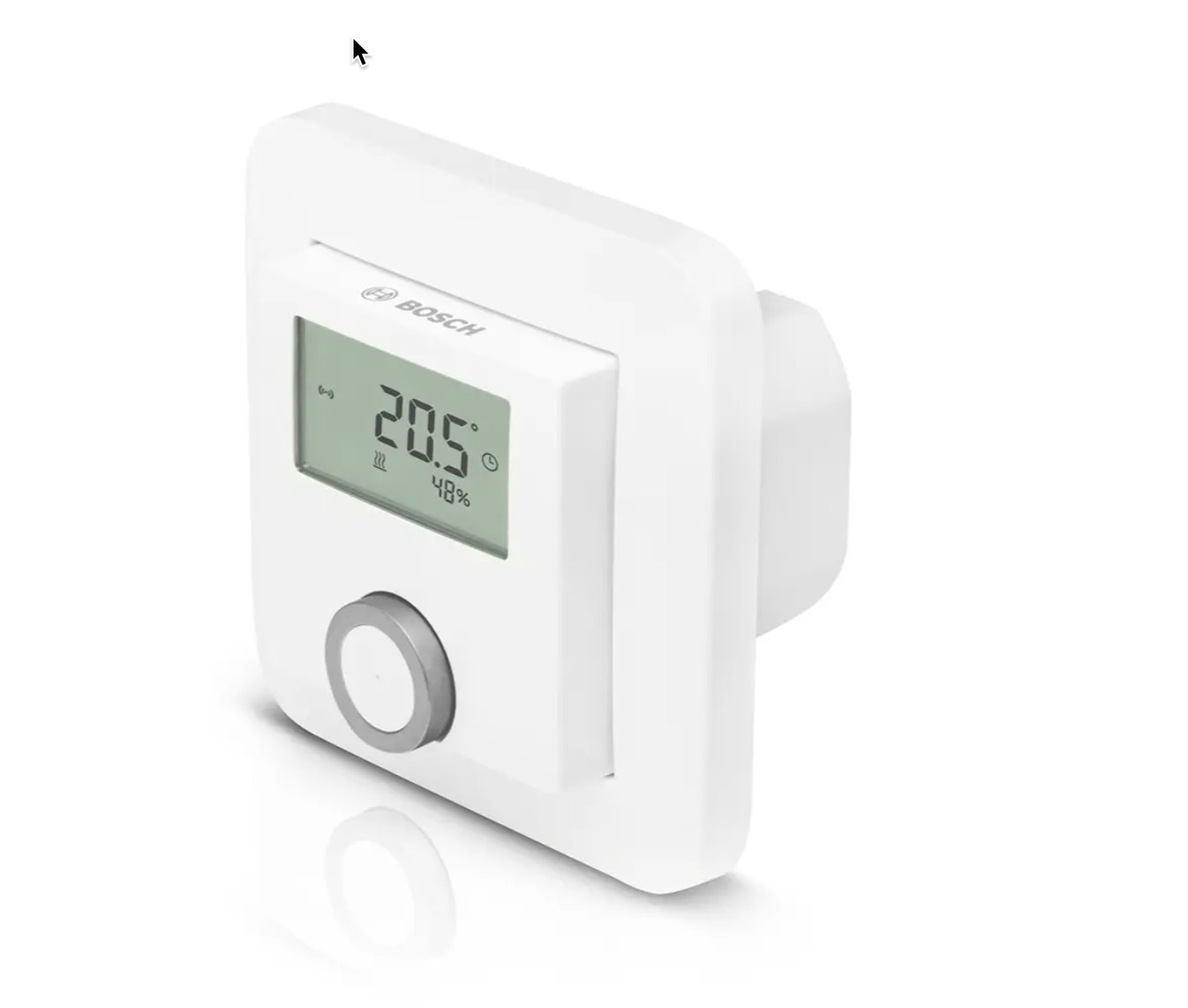

ich habe den an der Wand:

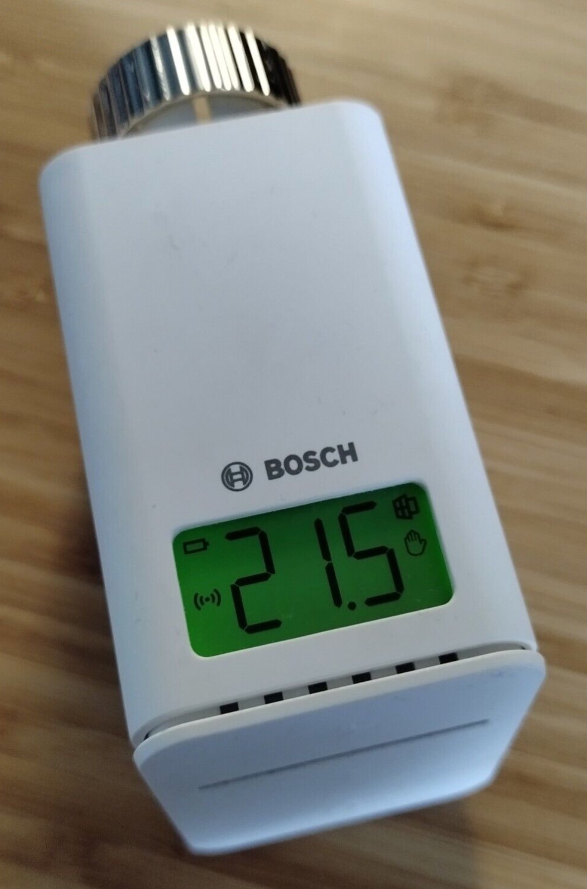

und die an den Heizkörpern:

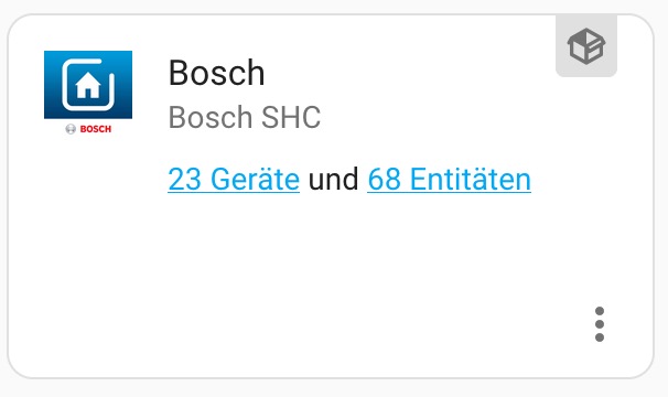

die sind mit der folgenden app eingebunden:

OK lt. der HA Info https://www.home-assistant.io/integrations/bosch_shc/ sollte es dann auch entsprechende Sensoren geben
SENSOR
The sensor platform allows you to monitor the states of your temperature, humidity, purity, air quality, power, energy, and valve tappet sensors. Sensor devices are added for each of the following devices:
  • Thermostat
  • Wall Thermostat[/i]
Wenn es die gibt musst Du nur noch die entsprechenden Automatisierungen passend zu den Sensoren erstelle. Also da
Und da kannst Du dann nach Lust und Laune alles mögliche erstellen. Immer nach dem Prinzip "Wenn" (Auslöser) - "Dann" (Aktion).
Das hier noch näher zu erklären wäre aber eher etwas mühsam da das eigentlich HA-Grundlagen sind mit denen man sich eh befassen muss und die fast selbsterklärend sind. :)
Was also das anfeuern des Kamins betrifft: Du musst einen Sensor in dem Raum haben der die Raumtemperatur misst. Wenn dieser Sensor z.B. die Temperatur 20 Grad misst wird über eine Automatisierung dem Wandthermostat und/oder dem Heizkörperthermostaten "gesagt" das sie herunterregeln sollen.
Also Auslöser Sensor Raumpemperatur "Wenn" 20 Grad --> "Dann" Aktion Sensor Wandthermostat oder /oder Heizkörperthermostat herunterregeln.
