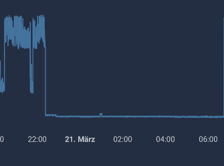

Schaue Dir mal bitte den Verlauf des Sensors an im Zeitraum von 22:00 und 05:30. Sinkt der Wert unter 30?
Re: Plug abhängig vom Energieverbrauch u. Zeit abschalten
Der Wert ist um 22:30 Uhr auf 14 W gesunken...
