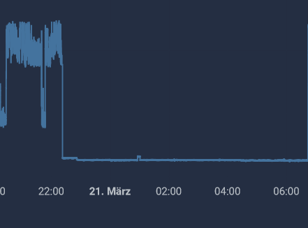

Komisch, das ausschalten nicht nicht funktioniert. In den Abläufen ist kein Eintrag, nur:
Triggered by the time at 21. März 2023 um 05:30:00
Choose: Option 2 executed
Finished at 21. März 2023 um 05:30:00 (runtime: 0.05 seconds)
Vermutlich war der Wert nach 22:00 Uhr noch größer 30 W....interessant wäre ein Möglichkeit das ausschalten auszulösen wenn der Wert nach 22:00 Uhr (wann auch immer bzw. vor 05:30 Uhr) auf <30W sinkt

Genau das tut doch die Automatisierung?!
Wenn Wert sinkt unter 30 oder es ist 22:00 Uhr
Und der Wert ist unter 30 und die Uhrzeit ist zwischen 22:00 und 5:30 dann Switch ausschalten.
Wenn 05:30
Dann Switch einschalten.
Schaue Dir mal bitte den Verlauf des Sensors an im Zeitraum von 22:00 und 05:30. Sinkt der Wert unter 30?
Re: Plug abhängig vom Energieverbrauch u. Zeit abschalten
Verfasst: Di 21. Mär 2023, 08:59
von Markus
Der Wert ist um 22:30 Uhr auf 14 W gesunken...
