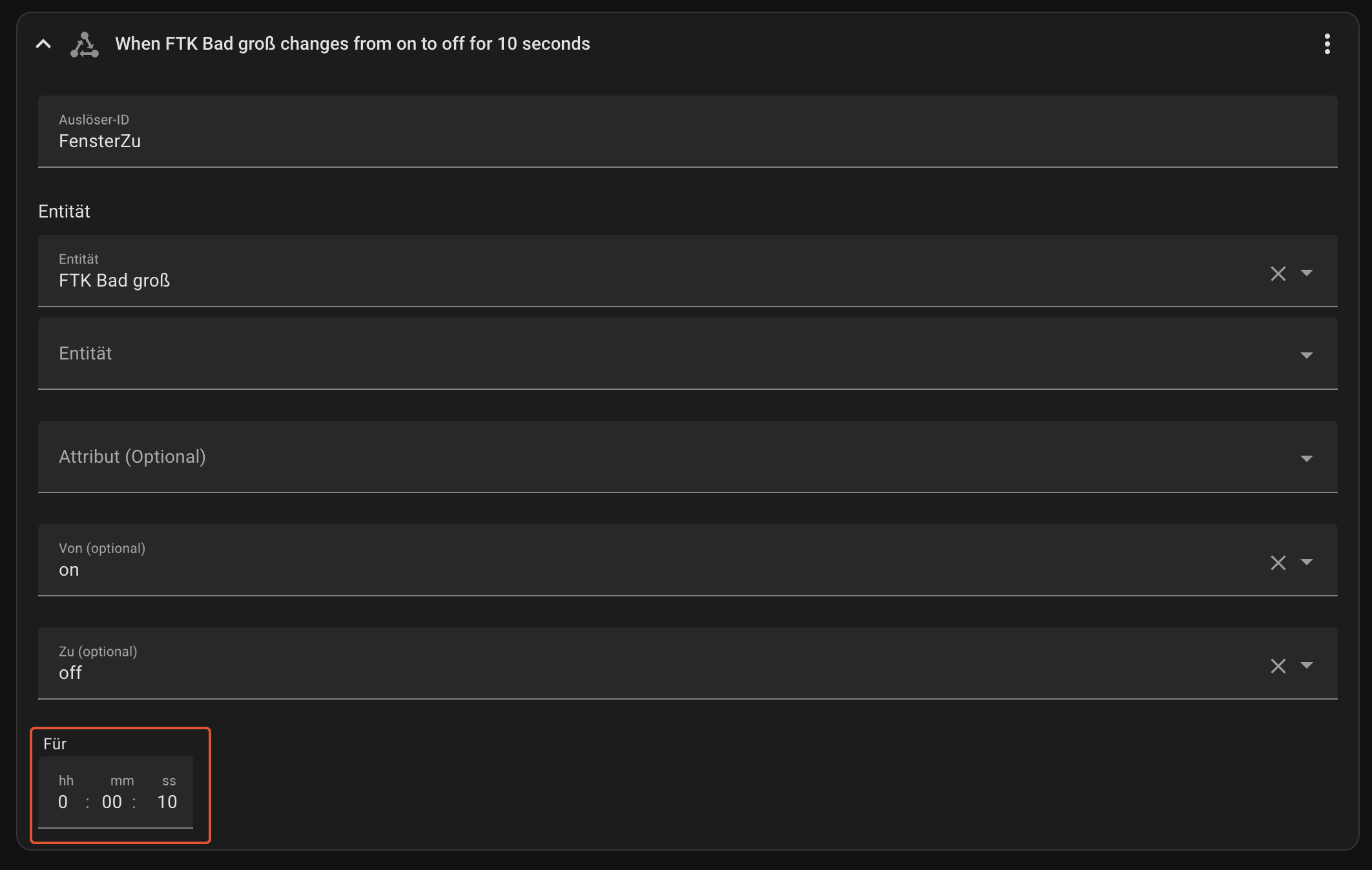

Du kannst doch auch in der Automatisierung einstellen, daß der Zustand "Zu" für eine gewisse Zeit bestehen muß, bevor überhaupt reagiert wird:
Das ist im Auslöser einer Automatisierung.

Das hab ich ja drin, es scheint trotzdem nicht zu klappen.
Wichtig (vielleicht) dass ich beide Zustände in einer Automation prüfe, damit ich nicht eine für "auf" und eine für "zu" habe.

...Moment. Dort steht ja immer von "on" zu "off" (oder eben umgekehrt). Laß das "von "on"" einmal weg, denn der Zustandswechsel selber wird ja keine 10 Sekunden dauern. Aber dann dürfte es eigentlich gar nicht ausgeführt werden. Seltsam.

Wobei die der Trigger "geschlossen für 10s" dazu führen sollte, dass beim Schießen des Fensters und anschließend Kippen des Fensters, die Automatisierung nicht ausgeführt wird.
Außer eben, das Fenster wurde für mind. 10s geschloßen bevor es gekippt wird.
Den Tigger Zustand von nach würde ich so lassen, hat nichts mit Deinem Problem zu tun. Und verhindert, dass nicht vom Zustand unbekannt zu on oder off die Automatisierung ausgelöst wird.

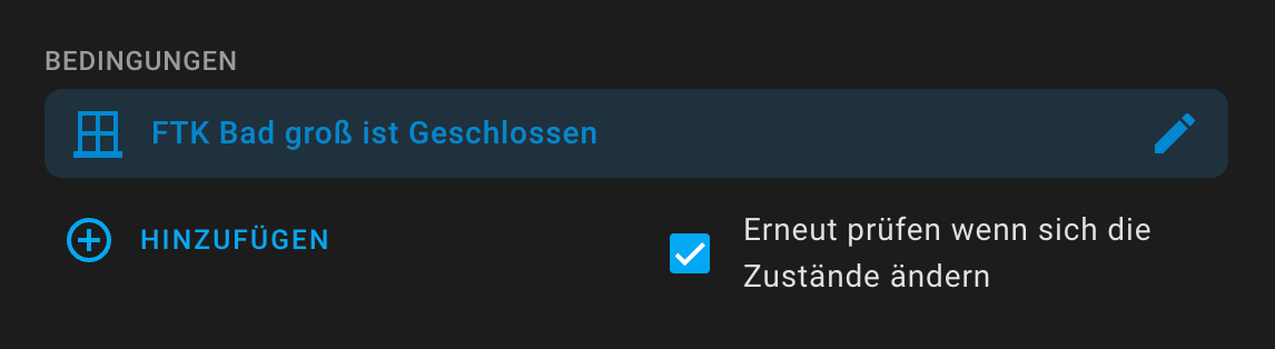

Ggf. hast Du den Fenster Sensor in der Schedule Karte berücksichtigt. Dies würde dazu führen, dass beim schließen des Fensters, der aktive Plan auf die eingestellte Soll-Temperatur regelt.

Wenn das Fenster zu ist, wird der Heizungsplan (Scheduler Card) aktiviert, ja. Der Plan war vorher deaktiviert.
Aber ich würde das ja so verstehen dass er das eben erst tut, wenn es für 10 Sekunden zu ist.
Oder es ist am Ende diese aktivierte Option, die hier dazwischenfunkt und am Ende nicht die Automatisierung sondern der Haken dafür sorgt, dass die Heizung wieder an geht...

Das setzen der Plan Temperatur über den Plan erfolgt beim schließen des Fensters. Dafür sorgt der hacken bei "Erneut prüfen wenn sich die Zustände ändern".
Allerdings ja nur wenn der Plan aktiviert ist.
Wenn Du diese trigger verwenden tust, darf die Automatisierung erst auslösen, wenn das Fester 10s lang geöffnet bzw. 10s lang geschlossen ist.
      - binary_sensor.ftk_bad_gross
    from: "off"
    to: "on"
      seconds: 10
    from: "on"
    to: "off"
      seconds: 10
Wenn Du im Sekunden Takt das Fenster öffnen und schließen tust, löst die Automatisierung nicht aus!
