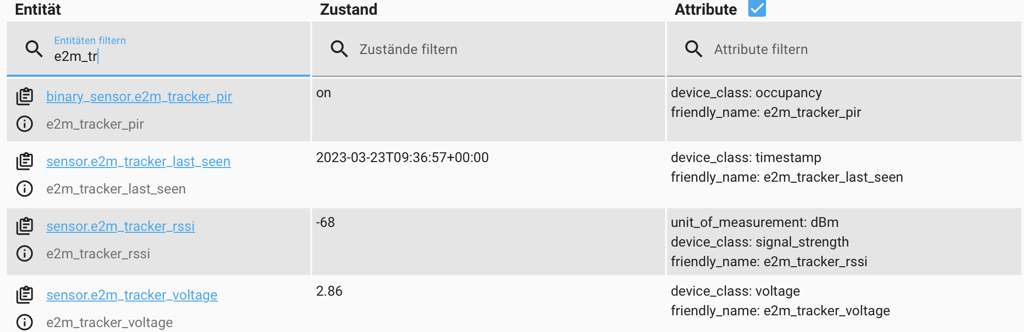

Kannst Su mal zeigen welchen Wert der Sensor liefert?
Entwicklungswerkzeuge -> Zustände.
Dann kann ich mir das heute Abend anschauen.

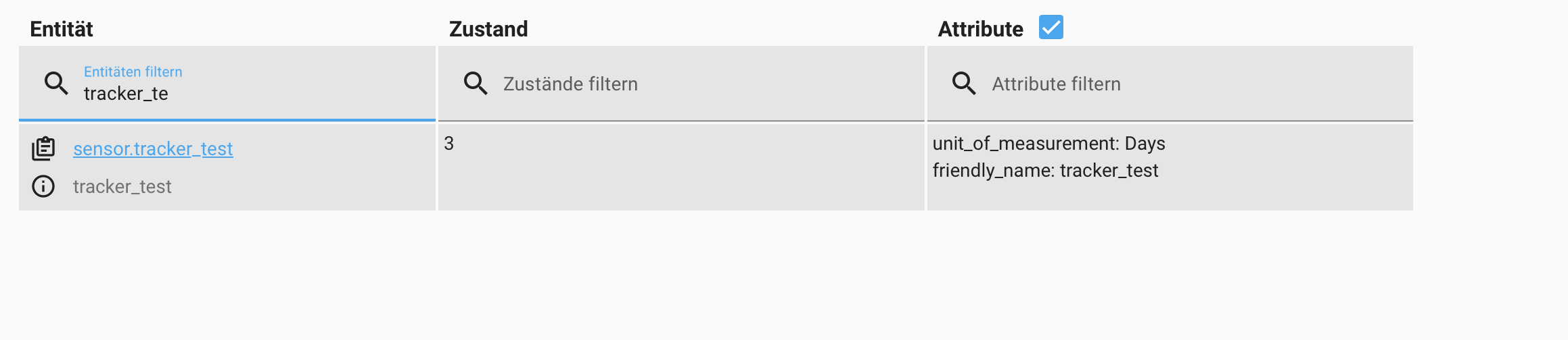

Der orginal Sensor ist der e2m_tracker_last_seen und liefert einen Zeitstempel (Bild 2). Mein Template sensor liefert die Sekunden wann getigert wurde und aktualisiert sich nur alle 30 Sekunden (Bild 1).

Das Problem mit Deinem Template ist, dass es nur die Sekunden anzeigt, die Minuten werden abgeschnitten. Also kann dieser Sensor nur werte zwischen 0 und 59 annehmen.
60s ist ja bereits eine Minute.
Das richtige Template zur Ermittlung der Differenz in Sekunden wäre:
{{ as_timestamp(now()) | int - as_timestamp(states('sensor.e2m_tracker_last_seen')) | int(0) }}
