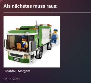

jetzt habe ich den eintrag auf FB endlich wieder gefunden:
anscheinend kann man sich direkt aus dem calendar bedienen und eben auf ein AddOn verzichten
BeispielCode:
Und hier die Sensordefinition:
# Restabfall
- platform: template
sensors:
restabfall:
friendly_name: Restabfall
value_template: >
{{ as_timestamp(state_attr("calendar.restabfall", "start_time")) | timestamp_custom('%d.%m.%Y') }}
icon_template: >-
{% if state_attr('sensor.restabfall', 'days_left') == 0 %}
mdi:delete-empty
mdi:delete-outline
attribute_templates:
weekday: >
{{ as_timestamp(state_attr("calendar.restabfall", "start_time")) | timestamp_custom('%w') }}
text: >
Heute
{% elif state_attr('sensor.restabfall', 'days_left') == 1 %}
Morgen
in {{ state_attr('sensor.restabfall', 'days_left') }} Tagen
color: >
color="#ff6347"
color="#ffae00"
days_left: >
{{ ((as_timestamp(state_attr("calendar.restabfall", "start_time"))-as_timestamp(states.sensor.date.state+' '+'00:00:00')) / 86400) | int }}
Jmd. eine Idee wie ich den Kalender parse und daraus ein Sensor bauen kann?

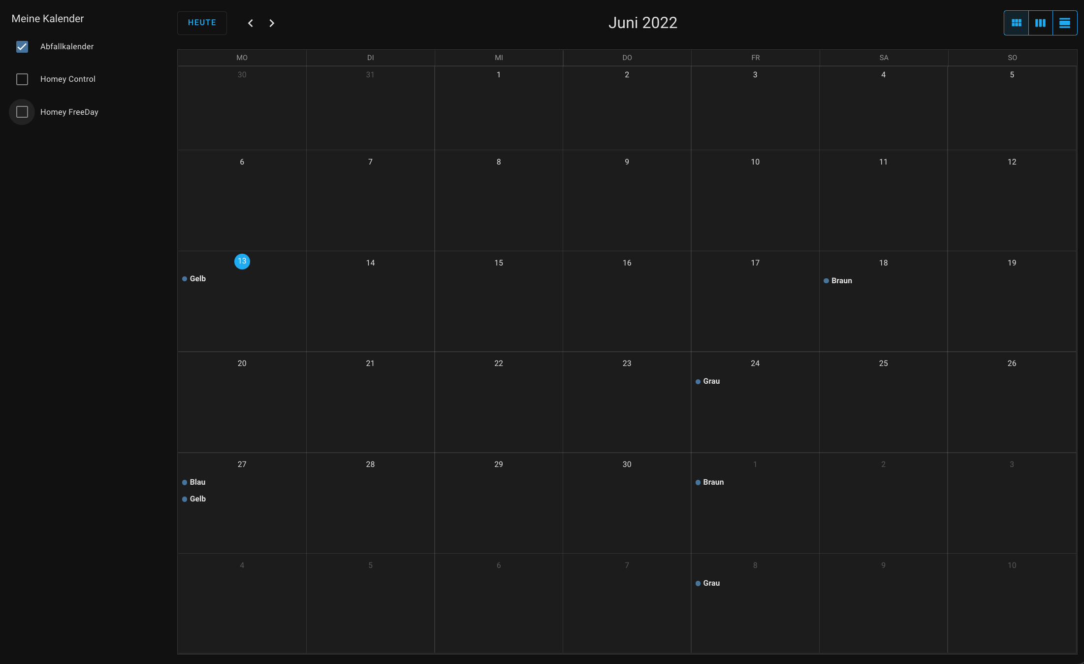

Wer kann mir denn bei der Waste Collection Schedule HACS Integration behilflich sein?
https://github.com/mampfes/hacs_waste_c ... n_schedule
Unser Entsorger stellt keinen ics-Kalender zur Verfügung und in der App MyMüll (Tutorial verlinkt von @PX80) taucht er auch nicht auf.
Mithilfe der Waste Collection Schedule Integration habe ich es aber schon geschafft, dass die Termine für "Blau", "Gelb", "Braun" und "Grau" im Kalender erscheinen.
Was ich nicht hinbekomme (trotz Beispiel in der Beschreibung), dass die nächsten Termine z.B. in den Entitäten- oder Elemente-Karten angezeigt werden, dort steht immer nur Unbekannt:
Hier mal die Codes:
configuration.yaml
sensor: !include sensor.yaml
# EGN-Abfallkalender
# https://github.com/mampfes/hacs_waste_collection_schedule
waste_collection_schedule:
  sources:
    - name: egn_abfallkalender_de
      args:
        city: xxx
        district: xxx
        street: xxx
        housenumber: xxx
      customize:
        - type: Braune Tonne
          show: True
          icon: mdi:trash-can-outline
        - type: Blaue Tonne
          show: True
        - type: Gelbe Tonne
          show: True
        - type: Graue Tonne
          show: True
      calendar_title: Abfallkalender
  fetch_time: "01:00"
  random_fetch_time_offset: 60
  day_switch_time: "10:00"
  separator: ", "
Hinter den Argumenten city, district, street, housenumber steht sonst natürlich meine Adresse... 😉
sensor.yaml
# Nächste Braune Tonne Abholung
  details_format: generic
  date_template: '{{value.date.strftime("%A %d %B %Y")}}'  # date format becomes 'Tuesday 1 April 2022'
  value_template: 'in {{value.daysTo}} days'

Neben der Anzeige im Dashboard ist das eigentlich Ziel allerdings, dass ich am Tag vor der Entleerung eine Info erhalte.

@fantross
Wie schon erwähnt sieht meine configuration ein wenig einfacher aus, da ich direkt auf einen ics Datei zugreife.
Das sollte aber keinen Rolle Spielen, da Dir ja Die Termine im Kalender richtig angezeigt werden.
  sources:
    - name: ics
      args:
        file: www/Kalender/Abfallkalender2022.ics
Den Fehler bei den Sensoren liegt aus meiner Sicht bei den von dir definierten "types"
Du verwendest z.B "Braune Tonne"
Auch ist die Zeile "- Braune Tonne" 2 Stellen zu weit nach rechts eingerückt.
  types:
     - Braune Tonne
In deinem Kalender wird das Ereignis aber als "Braun" ausgegeben.
D.h. Der Sensor müsste so aussehen, was auch bei mir mit diesem Code und den von mir verwendenden Types (Also Einträgen im Kalender) funktioniert.
  types:
    - Braun
