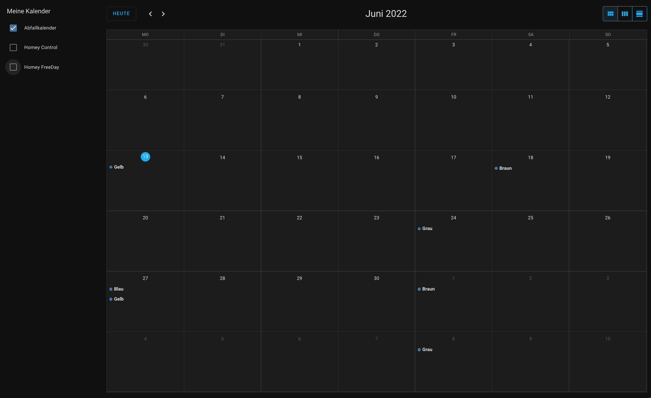

Wer kann mir denn bei der Waste Collection Schedule HACS Integration behilflich sein?
https://github.com/mampfes/hacs_waste_c ... n_schedule
Unser Entsorger stellt keinen ics-Kalender zur Verfügung und in der App MyMüll (Tutorial verlinkt von @PX80) taucht er auch nicht auf.
Mithilfe der Waste Collection Schedule Integration habe ich es aber schon geschafft, dass die Termine für "Blau", "Gelb", "Braun" und "Grau" im Kalender erscheinen.
Was ich nicht hinbekomme (trotz Beispiel in der Beschreibung), dass die nächsten Termine z.B. in den Entitäten- oder Elemente-Karten angezeigt werden, dort steht immer nur Unbekannt:
Hier mal die Codes:
configuration.yaml
sensor: !include sensor.yaml
# EGN-Abfallkalender
# https://github.com/mampfes/hacs_waste_collection_schedule
waste_collection_schedule:
  sources:
    - name: egn_abfallkalender_de
      args:
        city: xxx
        district: xxx
        street: xxx
        housenumber: xxx
      customize:
        - type: Braune Tonne
          show: True
          icon: mdi:trash-can-outline
        - type: Blaue Tonne
          show: True
        - type: Gelbe Tonne
          show: True
        - type: Graue Tonne
          show: True
      calendar_title: Abfallkalender
  fetch_time: "01:00"
  random_fetch_time_offset: 60
  day_switch_time: "10:00"
  separator: ", "
Hinter den Argumenten city, district, street, housenumber steht sonst natürlich meine Adresse... 😉
sensor.yaml
# Nächste Braune Tonne Abholung

@Osorkon, sorry, aber ich müsste Dich noch mal nerven.
Du hast Waste Collection Schedule doch eingerichtet. Könntest Du mal bitte schauen was bei mir evtl. falsch ist?
Re: Müllkalender
Verfasst: Mi 15. Jun 2022, 13:18
von PX80
ohne ärgern zu wollen, ich habe mich am ende für den reinen google kalender entschieden. aktuell kann man auch events/alarme triggern für div. kalender-einträge ( wurde hier wohl schon erwähnt )
Re: Müllkalender
Verfasst: Mi 15. Jun 2022, 14:28
von fantross
@PX80, wie bereits geschrieben, stellt unser Entsorger keine ics-Datei oder Ähnliches zur Verfügung, deshalb wüsste ich nicht, wie ich die Daten in einen Google oder anderen Kalender integrieren könnte. Warum und auf welchem Weg das überhaupt mit der Waste Collection Schedule HACS Integration möglich ist, kann ich nicht sagen.
Ich muss lediglich folgende Angabe machen...
  sources:
      args:
        city: xxx
        district: xxx
        street: xxx
        housenumber: xxx
...und im HA eigenen Kalender stehen die Termine drin... 🤷🏼‍♂️
Nur bekomme ich das mit den Sensoren (?) nicht hin.
Wenn jmd. eine andere Lösung als den WCS für den EGN Abfallkalender (https://www.egn-abfallkalender.de) hat, würde ich natürlich auf den WCS verzichten.

@fantross
Wie schon erwähnt sieht meine configuration ein wenig einfacher aus, da ich direkt auf einen ics Datei zugreife.
Das sollte aber keinen Rolle Spielen, da Dir ja Die Termine im Kalender richtig angezeigt werden.
  sources:
    - name: ics
      args:
        file: www/Kalender/Abfallkalender2022.ics
Den Fehler bei den Sensoren liegt aus meiner Sicht bei den von dir definierten "types"
Du verwendest z.B "Braune Tonne"
Auch ist die Zeile "- Braune Tonne" 2 Stellen zu weit nach rechts eingerückt.
  details_format: generic
  date_template: '{{value.date.strftime("%A %d %B %Y")}}'  # date format becomes 'Tuesday 1 April 2022'
  value_template: 'in {{value.daysTo}} days'
  types:
     - Braune Tonne
In deinem Kalender wird das Ereignis aber als "Braun" ausgegeben.
D.h. Der Sensor müsste so aussehen, was auch bei mir mit diesem Code und den von mir verwendenden Types (Also Einträgen im Kalender) funktioniert.
  types:
    - Braun
